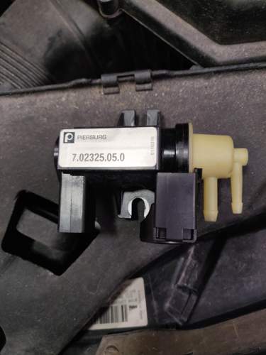

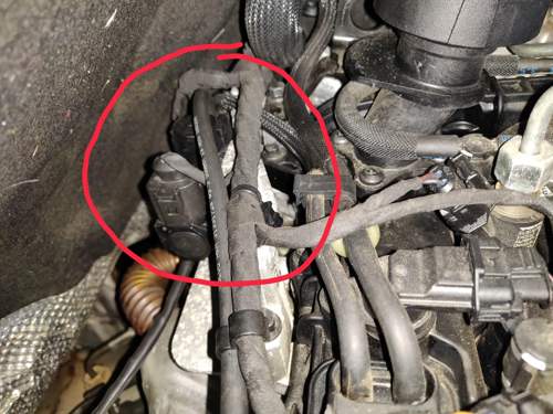

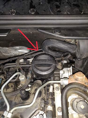

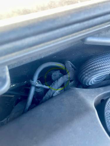

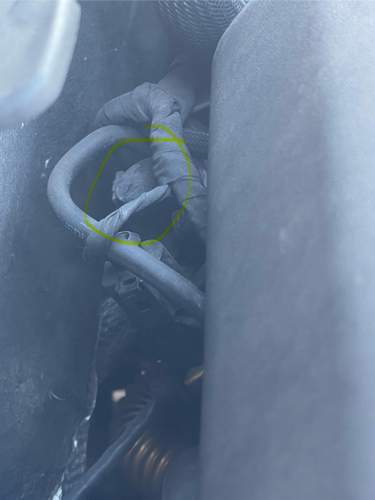

Das störende Geräusch kommt bei mir definitiv vom Ladedruckregler.
Volvocarl hat mich/uns auf den richtigen Weg gebracht.
Sobald das Summen anfängt und man schnell genug an der offenen Motorhaube ist, kann man die Hand hinten ans Teil drantun und das Summen auch fühlen.

Nun habe ich das Brummen auch, lokalisiert und festgestellt, dass es dieses oben angesprochene Magnetventil oder Ladedruckregler ist.
Meine laienhafte Frage: kann das Brummen eine Folgereaktion des defekten Turbos sein (Druck kann nicht anders abgebaut werden.. oder sowas in der Richtung?) Ich möchte das Teil nicht gerne tauschen, und das Brummen dennoch immer noch haben. Oder aber könnte es andersrum möglich sein, dass durch den Tausch des Ventils die Schaufelradverstellung wieder besser funktionieren wird?
Ich weiß, Ferndiagnosen sind doof.. Ich möchte mich lediglich etwas absichern, um die 120 EUR nicht umsonst auszugeben.
