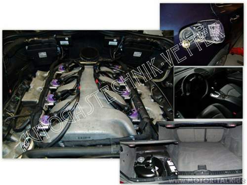

Mit einer Vialle würde er dann so aussehen.
@catgolf
Dann packe mal da 2 Verdampfer hinein wo das Unterbringen von Steuergeräten schon ein Problem ist:)

Ich halte mich ohnehin da raus...Bildpost nur um zu sagen es geht mit Vialle für den Kunden problemlos.
