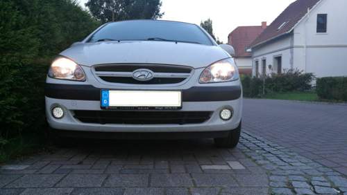

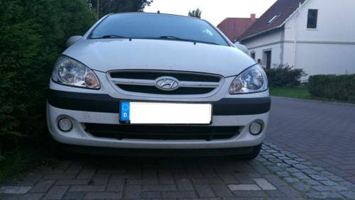

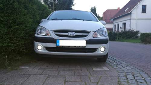

Hast du bilder mit und ohne eingeschaltetem Licht? Nahaufnahmen vom einbau?

nicht zur Hand, kann ich aber heute oder morgen mal anfertigen und hier einstellen...
Ohne Licht meinst du das die TFL leuchten und mit Licht dann das Abblendlkicht zum Vergleich? Weil, abschalten kann ich die TFL natürlich nicht, die dimmen auf Standlichtniveau, wenn Abblendlicht angeht.
Die Hinweise von Golfschlosser solltest du übrigens beachten, bei mir haut das mit der Höhe gerade so hin - der TÜV hatte hat es abgenommen.
Auf der anderen Seite - ich sehe soviele verbastelte TFL Nachrüstungen, die gegen jede Vorgabe verstossen, so richtig interessieren scheint das keinen...
Da wir es aber wissen und es uns auch interessiert sollten wir es richtig machen:

@dermondeoreiter wurde schon gemessen alles.
anbei die Bilder vom TFL, hat etwas länger gedauert 🙂
Img-20170814-201112
Img-20170814-201151
Img-20170814-201229
Das sind keine High Power LEDs sondern mehrere ''Normale'' im verbund?? Hast du eine Nahaufnahme?
@bstid20 schrieb am 15. August 2017 um 13:32:25 Uhr:
das sind 18 einzelne LED, siehe Link zum Händler in meinem Beitrag weiter oben...
