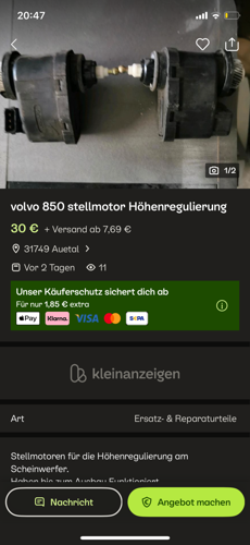

Habe eben welche auf eBay Kleinanzeigen gefunden
Bild #211427871
@BaluderBaer schrieb am 18. März 2025 um 20:49:17 Uhr:
@T5Plus
schrieb am 18. März 2025 um 07:30:29 Uhr:Habe eben welche auf eBay Kleinanzeigen gefunden
Vielen Dank, aber ich denke die vom 859 werden nicht auf die V70 Scheinwerfer passen oder?
@T5Plus schrieb am 18. März 2025 um 20:53:00 Uhr:
@BaluderBaer
schrieb am 18. März 2025 um 20:49:17 Uhr:Vielen Dank, aber ich denke die vom 859 werden nicht auf die V70 Scheinwerfer passen oder?
Ouh, mein Fehler. Habe vergessen das du welche für den v70 suchst

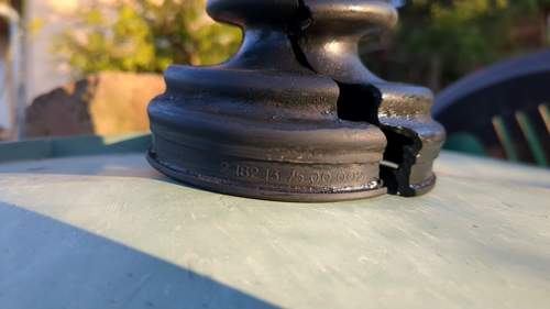

Suche eine Achsmanschette getriebeseitig (Automatikgetriebe), Volvo S70 02/1997
Löbro 2 162 13 75 00 002
Volvo S70
Hier:
https://www.skandix.de/de/suche/?q=Achsmanschette&k=1176&kf1=1-I&kf2=83-&kf3=139-
@smartyyiii schrieb am 3. April 2025 um 20:47:19 Uhr:
Die sollte passen https://www.daparto.de/Teilenummernsuche/Loebro/300536
Danke euch 🙂 . Hab die beiden Durchmesser abgemessen, kleiner Durchmesser ist 26 mm, großer ist 87 mm, Länge der Achsmanschette ist 90 mm. Leider find ich keine passende über diese Nummer von Löbro.
28 mm und 70 mm passt definitiv nicht. Soweit kann ich das Material nicht zusammendrücken oder geht das ohne Probleme bzw. habt ihr das schonmal gemacht?
Du musst das Gelenk abnehmen… 😉
Die bei skandix verlinkten sind für innen am AT Getriebe. Mit der kleinen Nummer dort kannst du auch bei daparto nach Löbro schauen.
https://www.skandix.de/de/fahrzeug-teile/kraftuebertragung/radantrieb/antriebswellenteile/achsmanschette-innen-fuer-links-und-rechts-passend/1074976/

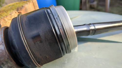

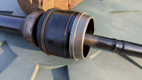

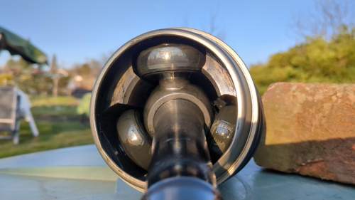

Das Tripodengelenk bekomme ich nicht auseinandergezogen, da es mit einem Bördelring im Becher gehalten wird.
Da waren die ziemlich clever damals, auch bei abber 😁 innerer Manschette kann die Welle nicht rausfallen.
Zum Glück habe ich eine halbwegs passende doch noch gefunden (Löbro 190966) und bestellt. Hoffentlich passt die auch wirklich so ganz in echt 🙂 .

Bördelring Tripodengelenk Antriebsachse
Das Gelenk sieht mir fremdartig aus… bei mir ( BJ97, MJ98, Automatik) sehen die anders aus und werden mit einem Sprengring auf der Welle gehalten
Radseite ist genauso?
Ist aber originales Teil, da wurde noch nie etwas gewechselt, ich bin Zweitbesitzer.
Der Sprengring ist da sicher auch vorhanden, nur kommt man ja an den nicht heran, ohne vorher den Bördelring aufzuweiten, abzuziehen und die Achse endlich rauszuziehen.
Vermutlich ist das ab Werk so verbaut, vielleicht gab es da gerade eine andere Charge... hab gleiches Baujahr/Modelljahr wie Du 🙂
Immer wieder Überraschungen am Elch, man denkt, es ist alles so wie bei den anderen... nix da 😁
