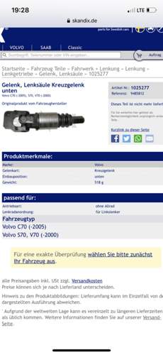

Hat jemand noch das untere Kreuzgelenk von der Lenkung eines V70 MY99? Teile Nr. 9485812
Ist bei Skandix/Volvo seit Jahren nicht mehr zu haben…
Oder kennt jemand wen, der das Teil in guten Zustand noch rumfliegen hat?
1
2
@BLACKkartoffel
Sprich mal den @Herrn_Nielsson an.
Ist das Kreuzgelenk defekt? Schwergängig?
Falls ja, kannst du es mal mit Ballistol oder WD40 fluten
Es knackt wenn ich hin und her lenke und teilweise auch bei bremsen.. Hab erstmal Domlager/Federteller/Koppelstangen vermutet, die habe ich aber erst vor ein paar Wochen gewechselt. Mein Schrauber des Vertrauens meinte ich soll das Kreuzgelenk mal auf Spiel kontrollieren und tatsächlich, es ist deutlich spürbar.
WD40 hat auch keine Abhilfe gebracht.
