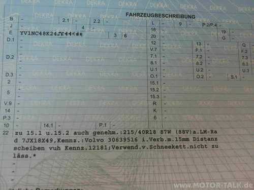

für alle Zweifler. Anbei ein Bild des Gutachtens über die Vorschriftsmäsigkeit der Änderung
20140709-093534
Damit bestätigst Du meine Meinung über Dich und die DEKRA im Osten😉
Alleine die Reifengröße ist beim C 70 schon sowas von unsinnig......
was gibts daran zu kritisieren?
Es arbeiten da halt nur Fahrzeugingenieure nicht so ausgesprochene C70 Spezialisten die gleichzeitig Geschmackspolizisten sind. Deshalb prueft die Dekra bei einer Einzelabnahme einer Rad- Reifenkombination eben nur die technische Zulaessigkeit nach ganz einfachen objektiven technischen Kriterien, z.B. ob der Abrollumfang innerhalb der Toleranz liegt. Und das liegt er wohl offensichtlich bei der von mir verwendeten Reifengroesse. Deshalb kann sie so unsinnig wohl nicht sein.
Zumindest waere die 215 45 R18 zu gross und damit unzulaessig, da sie einen groesseren Abrollumfang als alle anderen auf dem C70 zugelassenen Raeder hat. Natuerlich kann man durchaus auch breitere Reifen fahren, je nach Einpresstiefe und je nach verschiedenen Massnahmen, welche man bereit ist, durchzufuehren, allerdings ist die Verwendung von z.B. 225 40 R18 auf einer 7J Felge zwar gerade nach ETRTO Richtlinien noch zulaessig aber sieht nach meinem Empfinden aber schon ziemlich wulstig aus, weshalb ich die 215er genommen habe. Zudem ist bei der genannten Kombination die Freigaengigkeit ueberall so grosszuegig, dass man keinerlei weitere Anpassungen machen muss. Das kann man jetzt natuerlich alles fuer unsinnig halten, nur weil es dem persoenlichen Geschmack nicht entspricht- ein technisches Argument ist es deshalb noch lange nicht.
Deshalb bin ich auch ganz froh, dass man sich bei der Dekra an die technischen Fakten haelt bei der Beurteilung einer einzutragenden Aenderung am Fahrzeug.
Ich zumindest habe per Sachverstaendigengutachten nachgewiesen, dass meine Einschaetzung der Sachlage technisch richtig ist. Dein Argument dagegen ist, dass die Sachverstaendigen eben auch doof sind, das kann man natuerlich so machen, ist aber sicher nicht unbedingt die belastbarste aller denkbaren Argumentationsmoeglichkeiten.

Dann müsste dat ja auch beim 850er Passen oder ? Fahrzeug Tiefergelegt ?
Nein nicht tiefergelegt. Beim 850er weiß ich nur nicht, ob genug Platz im Radhaus ist. Die ganze Kombination hat ja jetzt ET34. Welche Reifengröße fährst Du denn derzeit?
Derzeit ''Persus'' in 7x16 ET43 mit 205/50R16.
Also der Abrollumfang von 205/50 R16 ist deutlich kleiner als 215 40 R18. Auch 205 40 R18 wäre noch zu groß.
Schau mal hier
http://www.volvocars.com/.../66KP003601Stand20070115.pdf
welche Rad- Kombinationen auf Deinem 850er zulässig sind und welche davon die größte vom Abrollumfang ist. Daran kann man sich orientieren, denn das kann als Nachweis dienen, dass die neue Rad- Reifen- Kombination nicht "zu" groß ist. Da finde ich zumindest auch die 205/55/R16 und auf den ersten Blick ist wohl der Einschlagbegrenzer die einzige Auflage, welche es zu erfüllen gilt. Die 205/55/R16 ist größer als die 215/40 R18. Das mußt Du aber noch mal genau durchlesen, ob das ohne weiteres zulässig ist. Du kannst auch die 205/40 R18 nehmen, dann wird es wohl am wenigsten problematisch. Mit den Distanzen kämst Du dann genau 9mm weiter raus. Du kannst auch 5mm Distanzen nehmen, dann wird aber vermutlich wirklich der Einschlagbegrenzer fällig, weil Du dann ET44 hast.
