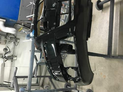

Kann mir einer sagen ob es ein Teilekatalog vom S8 im Netz gibt??
Leider finde ich auf diversen Seiten nur den normalen A8 bis 2009 aber nicht spezifisch den S8.
Auf 7zap hab ich schon geschaut.
Ich suche die Teilenummer vom S8 Nebelscheinwerfer Eckig oder Rund mit Gitter Rechts sowie Links die von der Normalen Stoßstange von A8 passen nicht sind schmaler. Und oberhalb die Chromleiste müsste ich noch schauen ob die passt....

Ja, die Gitter vom normalen A8 passen da nicht, da müssen die S8-Gitter rein. Kauf die direkt bei Audi neu, dort kosten die nicht viel (ich hab um die €60 pro Stück im Kopf). Und vor allem sind dann noch alle Rastnasen dran. Bei dem geringen Preis lohnt es sich nicht, lange zu suchen.
Ok, es sah wohl nur auf dem Foto so aus, als ob es Schnittkanten sind.
Es ist halt schwer zu entscheiden, ob FL1 (runde Nebler und Gitter für runde Nebler) oder FL2 (Eckig). Ich habe die Aufnahme nicht im Kopf und bei meinem nachsehen... da breche ich nur wieder die Rastnasen ab.
Es gab nur
4E0807105 T (runde)
4E0807105 S (bzw R) (-> Eckig)
Wenn du eine der beiden Teilenummern findest, dann hast du den Gewinner.

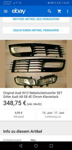

Danke für die Hilfe also ich mal einfach im Netz eingegeben S8 4E Nebelscheinwerfer plus Gitter kamm dieser Preis siehe Foto.
Aber danke für dein Tipp ich frag mal im Audi Zentrum nach was die haben wollen.

Joa, das sind die W12-Gitter...die passen nicht. Bei eBay steht gern mal "Müll" drin. W12 und S8 haben unterschiedliche Gitter und die passen nicht gegenseitig. Wobei die vom W12 noch am Schönsten aussehen...

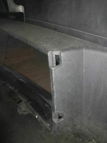

Habe leider die Teilenummer nicht gefunden nur die ich aufgelistet habe paar Bilder hab ich noch gemacht ich hoffe mir kann einer helfen welche nebelscheinwerfer und Gitter hinein passen.

Von den Befestigungslöchern der Nebelscheinwerfer hier sieht es aus, als wären es 3 Löcher für die Schrauben. Das wäre dann FL2, da nur die eckigen Nebelscheinwerfer 3 Schrauben haben, die runden haben nur 2.
Insofern wären es die Gitter für die S8-Schürze BJ 2009. Und die dazu passenden Nebelscheinwerfer.
Was sagt der Verkäufer, an welchem A8/S8 die dran war? Baujahr des Spenderfahrzeugs?
