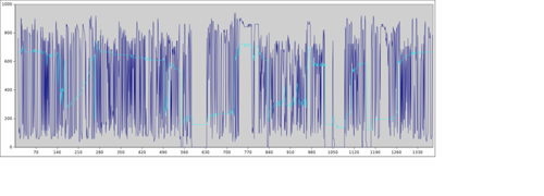

Anbei eine CSV mit den Werten aus dem China Kracher bei kaltem Motor.
Heute lief wieder mal alles gut.
Die Regelbereiche passen wohl soweit.
Die erste Sonde ligt im Range zwischen 100 und 900mA. Da gibt es lediglich zwie Ausreisser wo nur eine 1 = 1mV steht.
Die zweite Sonde liegt zwischen 430mA und 530mA.

Aufgefallen ist das die vordere Sonde (Regelsonde ) viel zu früh
reagiert ,im verhältniß zur Motortemperatur und der Motor viel
zu früh in den geschlossenen Regelkreis geht ,läuft zu Mager .
die vordere Sonde ist auch sehr langsam was man da sieht ,die hängt
ja teilweise festverankert bei ihren Spannungswerten !
denke wechsel die vordere Sonde .

Bild 1 -deine Lambdasonden ,allerdings bei kaltem Motor
Bid 2 -meine Lambdasonden,bei warmen Motor

Anbei eine längere Aufzeichnung von der "ziemlich" Kaltphase bis Betriebstemperatur.
Sind auch zwie Bereich mit höheren Drehzahlen ca. 5500 U/min dabei.
Leider kann ich im Excel (noch) keine Kurven zaubern.

Wenn ich so die Reaktion deiner Lambdasonden sehe würde ich sagen ,
dein KAT ist leer .
es sieht so aus wie wenn da nur ein LEERGEHÄUSE im Abgassystem steckt !
ist der KAT wirklich gewechselt worden ?????????????????????????????????
Bild 1 ist von DIR ,anhand der neuen Aufzeichnung
beide Lambdasonden laufen fast die ganze Zeit Synchron in ihren Spannungen,so
als wenn dein Fahrzeug gar keinen KAT hat !
Bild 2 ist von mir und zeigt ungefähr den Regelzusammenhang der beiden
Lambdasonden
Bild 3 ist von mir und hat teilweise Vollgasanteile in den Signalen der
beiden Lambdasonden .
bei Vollgas wird die Lambdaregelung ausgesetzt deswegen die Unterbrechungen
der Signale ( Spannungen )
Bild 4 ist von Hasi ,einem anderen Y/Z22XE Fahrer und zeigt seine Signale von
de Lambdasonden ,
den braunen Strich auf der Nullinie bitte nicht beachten !

HAST DU NOCH DEN ALTEN KAT , WO DER VORKAT FEHLT-BITTE WIEDER EINBAUEN !
KANNST DU DEN KAT REKLAMIEREN,GARANTIE ?
habe DIR noch ne Datei von BERU drangehangen ,da sieht man ein Bild von
einem KAT der i.O. ist und eins wo der KAT defekt ist ,nur anhand der Spannungen
der beiden Sonden !

dumme Frage ,hast DU auch einen LOG im Rechner ,wo der alte KAT noch eingebaut war ???
damit man die Sollwerte von damals und die Istwerte von jetzt vergleichen kann .
mfg

aber das kannst DU leicht rausfinden ,Fehler auslesen kannst Du ,einen Log
kannst DU auch erstellen .

Bild_1
