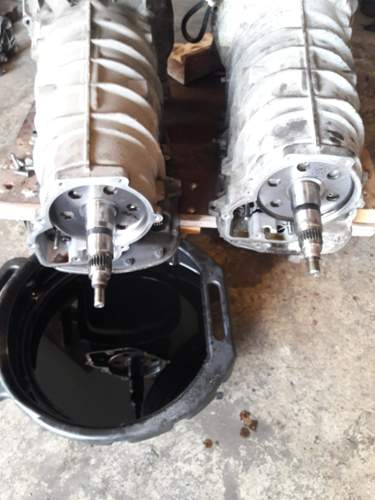

Und ja, das 5L40-E aus dem Omega B passt in den BMW, fahren bereits einige Kunden. Hat sein Leben lang halt immer nur 150 PS und 300 Nm bekommen und durch die gute GM-Software auch nicht gelitten. Der Abtrieb hinten muss umgebaut werden, das ist aber kein großes Problem. Wenn die beide vor einem liegen, sieht man was gemacht werden muss. Anbei Fotos von einem Kunden von mir.
Viele Grüße, Thomas

Von dem Abtrieb umbauen höre ich zum ersten Mal. Ich dachte das passt ohne umbauten. Würde es auch mit dem originalen Abtrieb passen ?
Ich glaube nicht, der eine ist glaub länger wie der andere. Außerdem ist die Hardy-Scheibe bei Opel eine andere, ggf. anderer Lochkreis.

Muss nur der Flansch wo die Hardyscheibe befestigt wird gewechselt werden oder auch der komplette Deckel ?
Dachte das wäre auf den Fotos sichtbar, wo dann alles weg ist, sieht man dass es identisch ist. D.h. die Welle und der komplette hintere "Deckel" muss getauscht werden.

Die Dichtung für den Deckel kann ich bei BMW bestellen ?
Kann man die Welle einfach abziehen, wenn der Deckel ab ist ?
