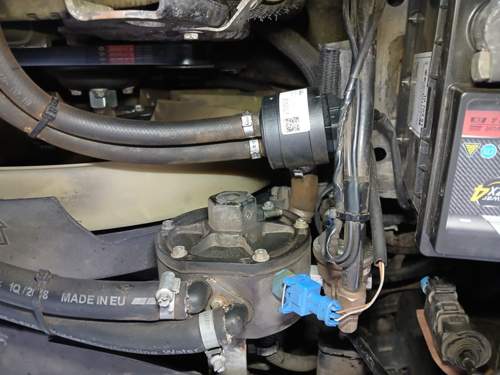

Dein Verdampfer ist ok? Es gab da mal Probleme mit Undichtigkeiten…

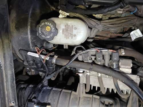

Ansonsten…. Welche Injektoren hast du? Keihin?
Ansonsten sind die Prins recht problemlos, das ganze klingt nach Gasmangel oder einem defekten Drucksensor (der im Gasphasefilter)

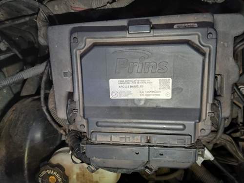

Ich hänge hier mal ein paar Bilder der Gasanlage an.
Gibt es eine Möglichkeit den Verdampfer auf Dichtheit zu prüfen? Habe mit Gasanlagen leider wenig Erfahrung. Hätte auf der Arbeit einen Stickstoff Schnüffler, reagiert der auf LPG wenn da etwas undicht ist?
Die Injektoren sind von Keihin.
Den Mapsensor im Filter habe ich beim Filtertausch mit ersetzt gegen einen neuen vom Bosch (gab es als Paket mit dem Filter zusammen), macht aber danach leider immernoch die gleichen Probleme.
Prins Steuergerät
Prins Injektoren
Prins Verdampfer

Da kommt man ohne Auslesung beider Steuergeräte nicht weiter.
Mein erster Schritt wäre das Aufzeichnen der OBD-Sensordaten,
während der Ruckelei.
Das klappt sogar mit billigen ELM und Handy.

Das klingt trotz allem nacht einem nicht passenden Gasdruck... Ich würde den Gasdrucksensor (der befindet sich, soweit ich mich erinnere, im Gasphasenfilter (3. Bild von dir) mal verdächtigen...
https://www.lpgparts24.de/prins-vsi-drucksensor-temperatursensor-bosch-sensor?utm_source=google&utm_medium=cpc&utm_campaign=pmax_best&gad_source=1&gad_campaignid=20824113584&gclid=EAIaIQobChMI1PXq9LnxjQMVXwcGAB3kVhtoEAQYASABEgJH4fD_BwE
Desweiteren können natürlich auch zugesetzte Filter generell (Flüssigphase im Tank, Gasphase vorne) Tatverdächtige sein, Stichwort "Paraffin" ;)
