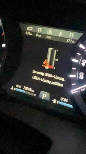

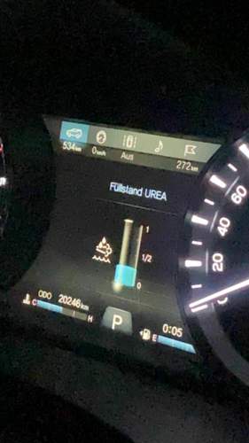

Urea / Ad Blue:
- Tankanzeige zeigt ständig voll an
Ich hab da schon eine Odyssee hinter mir mit Steuergerätetausch usw. Ich lasse den Rexton den Tank jetzt leer ziehen und schaue mal was dann passiert, da man mir immer noch erzählt das muss so.

Urea / Ad Blue:
Keine Probleme; das einzige, sobald der Tank halbvoll ist fängt er schon an zu piepsen, bei der Tankgröße ist das mE etwas übertrieben . . .

ich hatte ja Bilder versprochen. Hier also die Bilder von der Ad Blue Tank Anzeige.
Wie man sehen kann Uhrzeit 00:04 Tank leer 00:05 Tank fast halb voll, selber KM stand.
Es gibt noch ein Video während der Fahrt, wo er das so macht: Warnung Tank leer, dann auf die Füllstandsanzeige geht und der Tank dann immer noch fast halb voll anzeigt.
Also das was auf den Bildern zu sehen ist im Wechsel.
