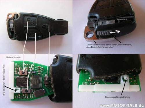

Es geht hier lediglich um die Schlüssel-Gehäuse.
Also das Innenleben aus den vorhandenen Schlüsselgehäusen ausbauen und in die neuen wieder einbauen.
An- bzw. umlernen kann man die Elektronik der Schlüssel nicht.
Auch wenn das so einige User behaupten, es geht nicht.
Wie man das Innenleben aus- und wieder einbaut, wurde hier schon oft erklärt und auch mit Bildern gezeigt.
Dafür einfach mal die Suchfunktion nutzen.

Moin,
ich weiss ja nicht, wo oder nach was Du gesucht hast, aber einfach Schlüsselgehäuse eingegeben, kommt unter anderem folgendes: Hier feste klicken Und unter der Antwort von Ron47 gibt es auch eine bebilderte Anleitung.
Edit: zu c4b2fire: auf Chrome umbauen geht nicht

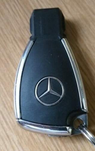

der Mercedesfahrer,
auf Chrome umbauen geht schon, nur nicht mit den neuen Gehäusen und alter Elektronik. Habe das schon selber gemacht und es funktioniert seit ca. 2 Jahren problemlos. TOI TOI TOI !! Das kostete damals, glaube ich, um die 36 oder 39 € in der Bucht.
https://www.ebay.de/.../182990337060?...
20180617-144537
