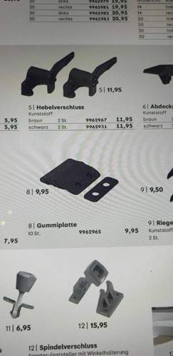

Eben im Movera Katalog entdeckt. Könnten Sie sein.
Möglich, aber ist Movera nicht mit Hymer verbunden?
Keine Ahnung. Die handeln mit allerlei rund ums Camping und Mobile. Es sieht aus als wären die kompletten Riegel drin und die Einzelteile. Ich denke auch das diese Teile nicht Hersteller gebunden sind. Die werden übergreifend verwendet.
Ein Gummistreifen 9,95€ dafür bekommt man ja auf anderen Seiten die komplette Einheit
Ich werde die Dichtungen selbst machen
Aber ich denke auch das sich die Händler aus einem Regal bedient haben was die Verriegelung betrifft
Weil laut Maße passen auch welche von einem Sprite
10 Stück 9,95. Aber ich würde die glaub ich auch selbst schneiden.

So Dichtung bist verbaut
Sie liegt gut
Habe die Front mit 10 l Wasser begossen
scheint alles dicht zu sein
