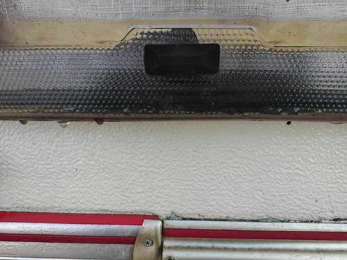

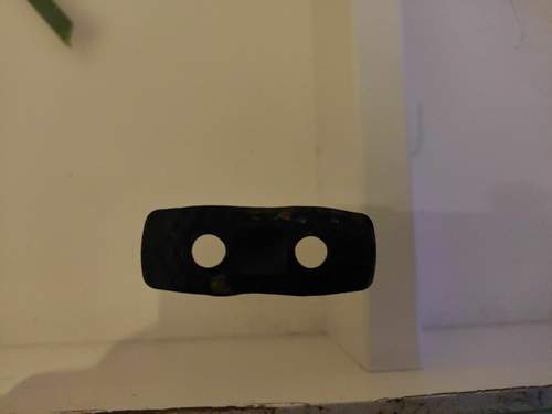

Suche Dichtung für Fenstergriff
Hey
Ich durfte heute bei einem Routinegang feststellen daß ich eine undichte Stelle am wowa habe
Ich habe schon viel erneuert an Dichtungen
Doch dieses Mal komme ich an meine Grenzen
Was das suchen betrifft
Vielleicht hat ja irgendwer irgendwo solche Dichtungen zum Verkauf gesehen
Diese Dichtung sitzt am Fenster
Und zwar zwischen Fenster und das Gegenstück wo aufstellen oder die Verriegelung sitzt
Kurz gesagt von außen nach innen
Plastikgegenstück Dichtung Fenster und dann von innen Verriegelung oder Aufsteller
Die Maße der Dichtung sind 45x16 und von Lochmitte zu Lochmitte ca.23
Bisher habe ich diese Dichtung nur mit Verriegelung zusammen gefunden
Da ich aber gern alle erneuern möchte wäre das nicht unbedingt die sinnigste Variante
Danke euch

@Carlssonclk380 schrieb am 29. Dezember 2020 um 23:23:16 Uhr:
Ist Euch Besserwissern überhaupt klar, daß das Teil keinerlei Dichtfunktion hat ,
sondern nur zwischen dem Metall vom Gestänge und der Scheibe ist damit da keine Reibung entsteht.
So zu sagen als Dämpfung.
Wenn diese Dichtung oder sagen wir Mal Gummistreifen nur gegen das scheuern/reiben helfen soll
wieso ist dann dieser Gummistreifen nur von außen
innen scheuert dann doch theoretisch auch das Plastik Gegenstück (Verriegelung) an der Acryl Scheibe
Es ist definitiv eine Gummidichtung, bei meinem Tabbert von 97 sind genau die gleichen Fensterverschlüsse/Fensteraussteller verbaut. Man könnte zur Not etwas Dekaseal 8936 beim Zusammenbau drunter schmieren, das dichtet und lässt sich wieder rückstandslos entfernen.

Die Fotos sind, wie du selbst sagst, nicht so toll.
Sehe ich das richtig, dass die Scheibe an der Stelle keine Doppelverglasung hat?
Dann hätte das Gummi abdichtende Funktion.
DekaSeal würde ich dort nicht verwenden, weil ich davon ausgehe, dass die Erneuerung der Gummidichtungen ausreicht.
Ja das hast du genau richtig gesehen
An der Stelle wo die Dichtung der Fensterscheibe ist wird die Doppelverglasung wieder zusammen geführt
Gibt es auch andere Ausführungen ich kenne das nur so

Mal genauere Bilder gemacht
Ich sehe gerade da hat der Vorbesitzer wohl bei den anderen auch schon Mal was gedichtet
Naja dann wirds Zeit die Dichtungen neu zu machen
Das untere Teil sitzt außen dann kommt die Gummidichtung dann die Scheibe und dann von innen der Verriegeler
