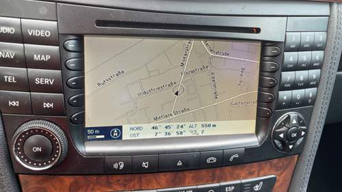

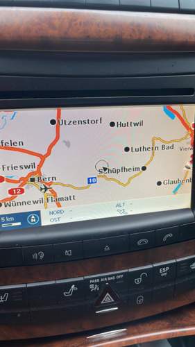

Es macht Fortschritte, steh zuhause , das Navikurser jedoch 50 km weg. Wie kann man nun den Standort einstellen. Damit das Navi den Standort richtig anzeigt?.
@Rocklegende 40 schrieb am 20. Juli 2022 um 15:59:40 Uhr:
Antenne Funktioniert, beim Fahren bewegt sich der Kurser, jedoch stimmt die Navigation ja nicht wenn ich 50 km weg stehe, vom Wirklichen Navipunkt.
Wenn die Position nicht stimmt hat die navi-Antenne einen Schuss.
Ist ein bekanntes Thema.
https://www.ebay.de/.../113327089607
So hab ich schon 2 Navis „repariert“.
Die magnetische Antenne habe ich auf die Hutablage gelegt unter den Stoff.
