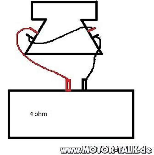

ach ja und nochwas... meine mac audio fearless 5000D soll an 4 ohm 300watt sinust bringen und an 2 ohm 450 sinus. Der Velocity is n doppelschwingspulenbass. Jetz is die frage wie schliess ich den sub an die enstufe? der sub hat auf einer seite plus minus und auf der anderen seite. Nehm ich jetz plus von der einen und minus von der anderen seite?? oder schliess ich die kabel einfach an eine seite ?
und wenn ich ihn auf 2 ohm laufen lasse hab ich doch dann mehr leistung oder?? ich mein merke ich die 150 sinus unterschied?

Physikunterricht in der Schule - Ohmsches Gesetz?
Bei parallelschaltung zwei gleicher Widerstände halbiert sich der Wert.
Falls die zwei Schwingspulen 4 Ohm haben,
wird es durch parallelschaltung am Ende 2 Ohm Gesamtimpedanz.
Falls die zwei Schwingspulen 2 Ohm haben,
wird es durch parallelschaltung am Ende 1 Ohm Gesamtimpedanz.

ich hab das aber nicht sooo verstanden... der velocity is n 2ohm sub doppelschwingspule.
Kann mir jemand n die skitze beenden so das der sub an 2 ohm läuft? Und so beenden das er an 4 ohm läuft
wäre klasse
Ich finde auf die Schnelle leider keine verlässlichen Angaben zur Impedanz des Woofers.
Wenn deine Schwingspulen jeweils 2ohm haben, also 2x2ohm, dann kommst du nicht auf 2ohm Gesamtimpedanz.
Da die Endstufe 1ohm nicht kann bleibt dir nur eine Reihenschaltung auf 4ohm. Siehe Anhang.
Wenn deine Spulen jeweils 4ohm haben kommst du mit der selben Verkabelung auf 2ohm Gesamtimpedanz.
Unbenannt-17052226142851005204
ftp://fvd.ru/drivers/Blaupunkt/VELOCITY-E-2004-72-DPI.pdf
2x 4 Ohm, auf Seite 27 steht es.
Also dann schließt man so an :
Hoppla...und keiner hats gemerkt 😁
Das war Quatsch, dazu müsstest du sie parallel schlaten, wie von Martin gepostet.
habe den sub laut martinkarch den sub so angeschlossen das er auf 2 ohm läuft...unterschied is ja mal mehr als deutlich zu spüren *fettgrins* aber ich muss dämmen und war heute im hifi laden und der hat mir von selbstklebende bitumplatten abgeraten da die bei hitze(im sommer) schnell abfallen und dann in der tür liegen...und mir zu alubutyldämmung weil das besser wäre wegen der hitze geraten nur is das teurer...jetz is die frage hat er recht oder will der einfach nur verkaufen??? ich weis auch das des besser wie die bitumplatten is aber hat der damit recht das die bitumenplatten abfallen?
