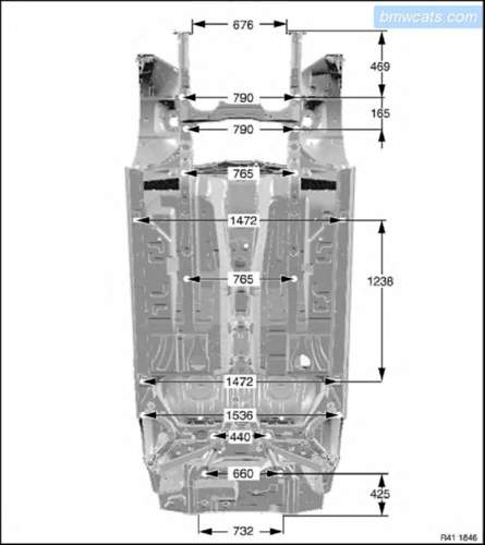

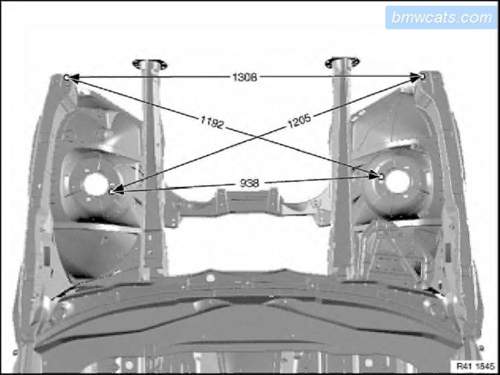

Du kannst erst selber die Abstände zwischen den Kontrollpunkten der Karosse abmessen. Siehe Bilder im Anhang.

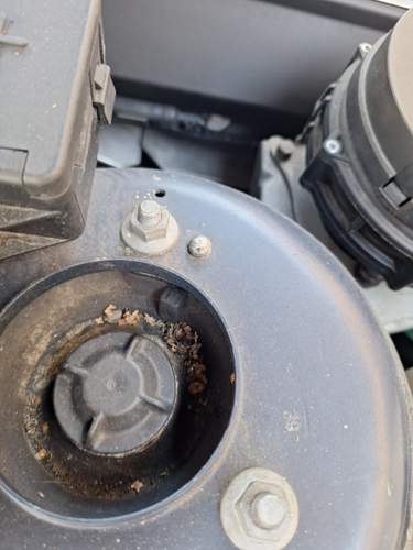

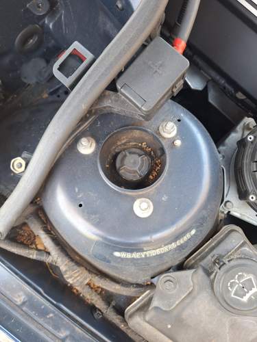

@Fr4sha hast du Bilder vom Dom auch? Könnte etwas krumm sein
Hab mal Bilder vom Dom gemacht, sieht für mich alles im Ordnung aus, nur beim Stift ist eine kleine Lücke, die ist links aber genauso..

Ich würde die Aufhängung zerlegen und anschauen. . Ich tippe auf einen verbogenen Stoßdämpfer.
Gut die Bilder sehen ok aus, dann brauchst du eben einen Dämpfer, achsschenkel, Querlenker und Spurstange… und Glück 😁
Haufen Zeug aber mit etwas Glück ist der Schaden nicht in der Karosserie, wäre an sich der todesurteil
