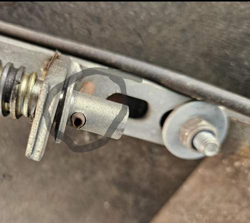

Hallo zusammen, leider ist an einem Stützfuß die Schraube / Splint verloren gegangen. Kann man das nachkaufen? Oder muss der gesamte Fuß ersetzt werden?
Danke und Grüße

Das ist doch nur ein Spannstift. Kannst dir selbst eine Box davon im Baumarkt kaufen oder einfach zur nächsten Werkstatt für nen 10er in die Kaffeekasse
Sowas z.B. https://amzn.eu/d/14Cshbm
Oder die aus Edelstahl: https://amzn.eu/d/1ERker3
