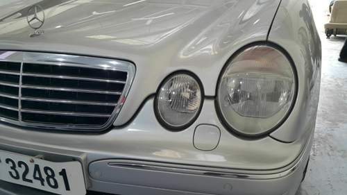

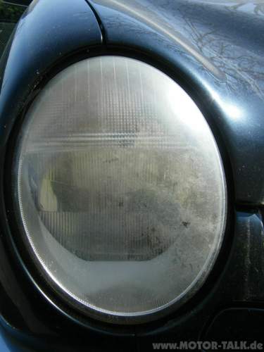

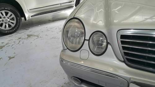

Meine Streuscheiben der Schenwerfer sehen ziemlich mitgenommen aus (trüb, vergilbt).
Ein Bild habe ich zur Verdeutlichung hochgeladen
Wer hat das selbst schon einmal in Angriff genommen und wie erfolgreich war das.
Es gibt hier Sets zu kaufen, z. B. dieses oder dieses.
Oder ist es besser, man besorgt sich einfach Schleifpapier in abgestuften Körnungen und eine Schleifpaste?
Dann ist halt die Frage, wie man die Dingers dann am Ende versiegelt. Sauber zu lackieren traue ich mir nicht unbedingt zu.
Gehe ich den Streuscheiben lieber per Hand oder per Akku-Bohrschrauber zu Leibe
Es gibt auf youtube auch Anleitungen hierzu, aber ich möchte doch lieber hier noch nachfragen ob da persönliche Erfahrungen gerade im Bezug auf den W210/S210 vorhanden sind

Geh bitte mal ins e60 forum und such dir den Artikel " von H7 auf Xenon umbauen" ...da hab ich beschrieben, was und wie man das macht.
Mein Tip...Nass Schleifpapier verschiedener Stärke und mit Maschine auf polieren und zum Schluss versiegeln.
Die SW sehen dann wieder wie neu aus und du siehst wieder, wo du hinfährst.
Bei Fragen...nur zu....
Ich habe mich an Nasschleifen mit Hand von 800-3000er Körnung gewagt.
Da ich beim Vormopf im Notfall auch die Gläser einzeln bekommen kann, habe ich auch einfach mal Klarlack probiert.
Naja, lackieren braucht Erfahrung und/oder Talent. Trüb sind sie nicht mehr, aber schön ist anders.
Heller ist es trotzdem als vorher.

Verstehe ich das richtig, dass ich am besten mit einem "Gummi Schleifklotz" (ch würde mit P800 beginnen) arbeite und erst bei die Politur maschinell weitermache?

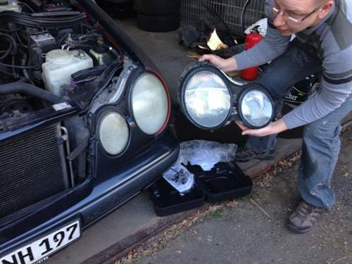

Hallo, habe mir re und li Streuscheibe besorgt ( zusammen 160 € ) jedoch nicht bei MB sondern Firma Matthiesen. Entsprechende Dichtungen waren dabei. Scheinwerfer und Standlicht sind ja zusammen. Anschließend alte durch Clipverschluss entfernt und neue eingesetzt. So habe ich schon 3 Jahre Ruhe. Das mit der Schleiferei hatte ich auch versucht. Aber kein Vergleich mit den neuen von Hella! Anschließend müssen dann nur die Scheinwerer wieder eingestellt werden.
Nun sieht er wieder optisch priman aus nach 21 Jahren Benutzung.
Schleifen von Hand! ...am besten mit einem Gummiklotz, zumindest die ersten "groben" Körnungen...immer schön nass, nicht nur feucht und großflächig arbeiten. Die letzten Körnungen ...P2500-P3000 kannst du auch ohne Klotz machen, am Anfang musst du eine gleichmäßige Fläche ohne "Wellen" hingenommen.
Die Politur am besten mit Maschine, von Hand bekommst du dicke Oberarme!
Zum Schluss eine Versiegelung von Hand aufbringen, kannst du auch nach ein paar Tagen nochmals wiederholen.
Ich habe alles mit der Hand gemacht wegen dem besseren Gefühl und weil ich irgendwo gelesen habe, dass dabei zu hohe Temperaturen entstehen könnten und mit der Maschine kann man auch zu leicht abrutschen.

Hab meine vor zwei Wochen auch geschliffen und poliert. Das Ergebnis ist hervorragend. Hab dafür eine Poliermaschine auf niedrigster Geschwindigkeitsstufe mit Klettteller (Exzenterschleifer) und Schleifscheiben mit für den Teller mit 800, 1000, 1200, 1500 und 2000er Körnung nacheinander in verbindung mit einem Drucksprühgerät mit feiner Zerstäubung fürs Nassschleifen verwendet. Nach dem Nassschleifen hab ich mit Polytop Schleifpaste mit dem Polierschwamm der Poliermaschine so lange den Scheinwerfer geschliffen bis dieser Glasklar ohne sichtbare Kratzer war. Zum Abschluss hab ich die Scheinwerfer mit Polytop Polymer-Hochglanz 2000 Politur versiegelt. Ich hatte meine Scheinwerfer ausgebaut weshalb ich jemand brauchte der die Scheinwerfer hält und den Wassernebel beim schleifen auf die Scheinwerfer sprüht. Das ganze hat pro Scheinwerfer gut 20-30 Minuten gebraucht von total schrottig auf absolut neuwertig.

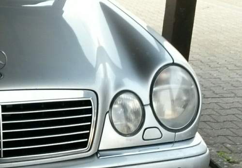

Habe meine auch vor einigen Wochen aufbereiten lassen; Kosten umgerechnet ca. 30 Euronen.
Werde ich jetzt regelmaessig alle 6 Monate machen lassen.
LG Werner 😎
P.S. Das Kennzeichen ist inzwischen vernuenftig angebracht, und nicht mehr an diesem Buegel befestigt 😉
