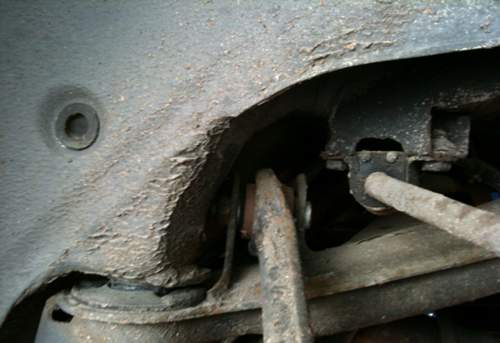

Möchte meine Erfahrung mit dem Strebenset von TE-Taxiteile Berlin kund tun.
Meine Zufriedenheit hält sich sehr stark in Grenzen um es höflich auszudrücken !
Der Satz wurde vor 2 Jahren verbaut, und zeigte bereits nach dem ersten Winter starken Rostbefall an den Buchsen und teilweise auch an den Streben selber. Jetzt musste ich mit Erschrecken feststellen, dass die rechte Sturzstrebe (oben) bereits 1cm Spiel hat !!!????
Fazit.: Da der Austausch relativ aufwändig ist, ist der Einsatz hochwertiger Teile zu empfehlen !

Die Sparsets sind eben Sparsets bei TE-Taxiteile. Die sind für Leute die sparen wollen, und für Autos, wo der anstehende Tüv der letzte ist.
Du kriegst eben die für 100€, die für 145€ und die für 215€ (rund).
Die für 100€ sind für letzten Tüv, die für 145€ sind gut und halten ihre 150.000-200.000km und die für 215€ haben Originalqualität und sind gut für 200-250.000km.
Was glaubst du denn, warum die Streben für 100 und für über 200€ verkaufen?

Das mit dem Rostbefall kann ich nur bestätigen. Ein Spiel konnte ich noch nicht feststellen, da das Fahrzeug noch nicht so viel nach dem Tausch vor 2 Jahren gelaufen hat.

W124-taxi-b-achsaufnahme-lenker-oben-li-75
Boar, das sieht ja schlimmer aus als die Originalstreben nach 25 Jahren und 300000 km.
Wirklich erschreckend...
Ich würde bei so sicherheitsrelevanten und recht aufwändig zu tauschenden Teilen auch niemals sparen.
Die Lemförder-Streben gibt es bei TE für um die 200€ - es lohnt sich also nicht.
PS:
Konserviere mal deine Hinterachsaufnahmen ;-)

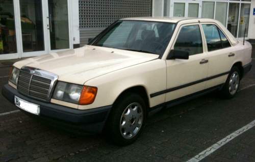

Das ist ein Foto von dem Fahrzeug aus dem Beitrag: Heute beim Tüv.
"DAIMLER-BENZ 124.
Erstzulassung: November 1986 als TAXI in Berlin bis 1998. Anschließend Privat genutzt.
Laufleistung in Kilometer : ???????
Erster Motor, erstes Getriebe und Hinterachsmittelstück.
Am 19.09.2014 von der Witwe des ehem. Taxiunternehmers nach 19 Monaten Standzeit übernommen.
Behutsam 600 Kilometer auf eigener Achse überführt.
Durchsicht: keine Instandsetzungsarbeiten erforderlich. Nur Wartung und wechseln aller Betriebsstoffe.
Am 22.09.2014 - Hauptuntersuchung - Ergebnis: keine Mängel festgestellt.
Ein Fahrzeug daß das getan hat für das es geschaffen wurde, zum fahren.
Gefahren, gepflegt und noch lange nicht geschreddert.
Ein Freund von DAIMLER-BENZ - PKW Nutzfahrzeugen."

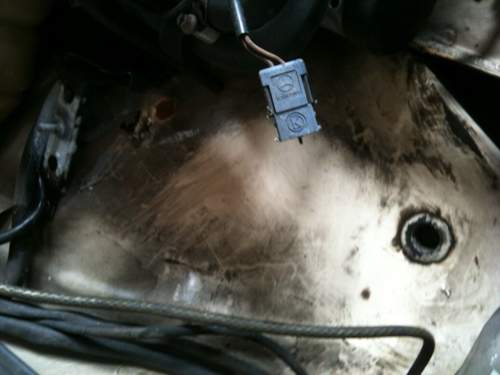

Nach diesen Foto habe ich beide Hinterachsaufnahmen blankgeschliffen und abgeklopft. Die waren schlagfest und nicht durch oder weich. Anschließend grundiert + gelackt und von innen und außen Wachs.
