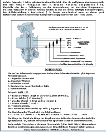

Schwimmernadel ? Du meinst die Düsennadel die beim Gasgeben nach oben gezogen wird, auf oberste Position heisst Sicherungsring in die unterste Position.
Warum machst du eine kleinere Hauptdüse rein, wenn vermutlich bei Vollast zu wenig Sprit kommt.
Hi Yurimassa,
genau die Düsennadel meinte ich. Ich habe in der Zeit Deines Beitrages mein Update noch mal geändert.
Nachtrag:
Nachtrag: Buch: Piaggio Wartung und Reparatur, Delius Klasing (rotes Buch, Haynes) ist im Kapitel Kraftstoff- und Ansauganlage ein Typhoon 50 Roller gelistet mt Dell Ortho PVHA 17,5. Nadel (Clip-Position): A22 (1. Kerbe von oben).
Darunter verstehe ich, dass der Sicherungsring in die oberste Kerbe gesetzt werden soll. Das habe ich gemacht.
Ich überlege, die 60er Düse wieder einzubauen, damit der Motor nicht zu mager läuft. Aber erst mal möchte ich den Fehler finden und beheben.
Viele Grüße
HoJ
Normal steht der Clips in der Mitte.
Clips oben bedeutet längere Düsennadel somit tiefer in Düsenrohr, bei Vollgas möglicherweise noch Querschnitt Verengung in der Hauptdüse.
Form der Düsennadelspitze:
Es gibt unterschiedliche Düsennadelformen ( Spitzen steiler/flacher ).
Das Gasseil sollte mit Spiel von 1-2mm am Gasgriff montiert sein. Möglicherweise zu straff und somit kein sauber eingestellter Leerlauf.

Schau mal die Zuständigkeit der Bedüsung am Vergaser an. Beispiel !!
Vergasereinstellungen
