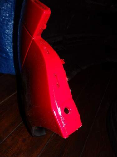

Danke! Die sechs habe ich gefunden und hatte die auch gelöst. Jetzt scheint es so zu sein, dass noch ein Haken vorhanden ist. Irgendwo hängt das Ding noch außen unter dem Scheinwerfer. Das sieht zumindest so aus, wenn man durch den Spalt schaut...

Also am Auto konnte ich nicht wirklich einen Haken bzw. das Gegenstück dazu feststellen.
An der Stoßstange ist zwar irgendwas dran, weiß nicht wie ich es beschreiben soll (siehe Bild 2). Vielleicht wird dieser "Bubbel" irgendwie in ein Loch am Blech gedrückt und hält die Stoßstange in Form, wie oben geschrieben es ging nicht sehr schwer abzuziehen.

Bei deinen Bildern kann ich leider nicht erkennen, ob da auch dieser Kasten, wie er bei mir ist, gewesen sein könnte. Der Kasten ist nämlich zur Fahrzeugfront hin bei mir eingehakt und auf den anderen drei Seiten fest in die Stoßstange eingeklipst gewesen (Bild 1: Das geriffelte ist der Haken, die Aussparungen für die Klipse oben sind gerade eben noch erkennbar.).
Wenn ich gewollt hätte, hätte ich den auch mit einem Schraubendreher raushebeln können. Für die Stabilität scheinen mir die je zwei Schrauben nicht sehr wichtig zu sein, ich habe aber auch gar nicht darüber nachgedacht, die einfach nicht wieder festzuziehen...
Ich habe jetzt erst richtig verstanden wie du es mit den Schrauben meinst (du hast sie in die demontierte Stoßstange zur "Aufbewahrung" leicht reingedreht, oder?). Koimsch ist das bei mir in der Stoßstange auch so ein Kasten drin ist (habe davon kein Bild). Jedoch war meine Stoßstange nicht an den Stellen verschraubt. Das wundert mich ...
Verstehe nicht so ganz wie diese Unterschiede zustande kommen, unser Fox ist nämlich auch aus Modelljahr 2010, wir haben in am 1.Dezember abgeholt.... Das tatsächliche Produktionsdatum ist mir nicht bekannt, allerdings wird es irgendwann zwischen September und November sein, wer weiß wie lange der Transport aus Südamerika dauerte....
Ja genau, die Schrauben habe ich einfach nur wieder ein wenig eingedreht, damit man sieht, wo die eingedreht werden. Auf deinem Bild 1 sieht man ja sogar die vorhandenen Löcher von außen, wo die Schrauben bei mir durchgingen (mein Bild 2, aber mit Sicht von innen). Vielleicht wurden die bei der Montage bei dir einfach vergessen oder die sind wirklich so unwichtig, dass VW die einfach gespart hat...
