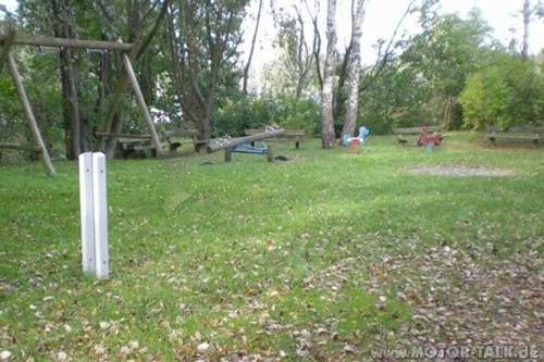

Reiche ein Foto nach. Also hier steht er noch blöd im Weg rum... ;-)
Fahnenmast

Warum, zum Teufel, fährst Du mit dem Dicken auf einem Kinderspielplatz herum...😁😕
Haben dort auf dem Gelände ein Public-Viewing ausgestattet mit Projektionstechnik für die EM. Das ist nicht nur Spielplatz.

....ich hab' halt nur die Spielgeräte auf dem Platz gesehen....
