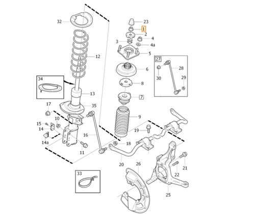

hallo miteinander, das Thema ist zwar schon sehr alt, doch das hier interessiert mich sehr.
was ist hier genau gemeint?
klonk? gummiauflager der federn in den federtellern sind ein wenig schwach, wenn verschlissen, dann wankt die feder metall auf matall, das macht das geräusch, hab ich auch gewechselt, ist nun weg.
Kann mir das jemand erklären? bzw. hat dazu ein Bild was da genau gemeint ist?
wäre cool.

Hi!
Ich denke,es ist Teil No.6 gemeint.
Gruß,Martin
Part-no-6
nein ich meinte was anderes, das was 6 ist sieht man ja ganz oben oder?
nein, die feder hat unten so ein "präservativ", das ist schnell durchgerockt, dan setzt sich die feder fest und wenn sie arbeitet, dann gibt es so ein geräusch, dass sich über die ganze karre verstärkt "klonk"
besonders tritt es nach dreck und nassfahrten auf, weil da die feder nicht mehr bombenfest auf dem teller aufliegt und sich dann bewegt. gegend ist nr35
obs nicht nr 34 ist? auf alle fälle gibts das bei scandix.
ich habs gefunden
http://www.skandix.de/.../
aber wie gesagt, das teil ist eine lösung von null uhr bis mitternacht, da kommt dreck und nass drauf und das ist in nix komma nix dutchgerockt. mein mechaniker macht einfach von zeit zu zeit die teller sauber und gibt fett hinein, dann ist wieder eine zeit ruh
Ok, ich dachte das du so einen Schlauch meinst der um die Feder darum herum ist.
Denn ich bin immer davon ausgegangen das die Schläuche um den Federn dafür da sind das die Federwindungen nicht gegen einander drücken können und somit nicht zerkratzen und schneller kaut gehen.
Danke für die kurze Beschreibung.
ich hab auch schon gehört, dass wer einen hochdruckschläuch über das federende gezogen hat, ob diese lösung sinnvoll ist, hab ich nicht weiterverfolgt.
dass es einen zusammenhang gibt mit dreck und nass, glaube ich beobachtet zu haben, es tritt nach solchen bedingungen gehäuft auf. feder löst sich einige wenige mm aus der aufliegenden verspannung bei eintlastung und wiederbelastung, folge lautes klonk.
Bisher habe ich solche Schläuche (Beim kauf) immer nur dann gesehen wenn die Feder zum ende hin den Selben Durchmesser hatte wie in der Mitte, daher dachte ich das das als Schutz für den Lack ist denn wenn die fedre zusammen gedrückt wird und die Feder Windungen dann aufeinander Drücken dann zerkratzt doch der Lack an der Stelle und das würde dann wiederum die Feder Rosten lasen wodurch sie schneller Bricht?
Das Was du beschreibst, die Feder ist nicht zu 100% an der Auflage hätte ich jetzt eher gesagt das die Feder zu Kurz ist, denn die Feder hat doch einen enormen druck, beim Aus Federn? und wenn der nicht ausreicht dann bewegt sich das Auto zu weit ergo muss der Weg des Autos reduziert werden? wenn es denn wirklich daher kommt.
Könne man so was dann nicht mit einem Anderen Stoßdämpfer lösen können? einen etwas Strafferen? oder verkürzten?
schon, trotzdem wankt das federende leicht auf dem teller, auch als ganze in sich selbst. selbst eine minimale lageveränderung tritt als festsitzen und lösen auf, seis nur ein mm. wenn jetzt metall auf metall liegt, dann liegt die feder fest, wenn sich das nur ein wenig bewegt, sich also löst und wieder festsetzt, dann gibt das ein schlagendes geräusch, das weniger wirklich ein schlagen ist, sondern ein verdrehen unter last, das wird auf die karosserie übertragen, die wirkt wie ein resonanzkörper verstärkend. der gummi wär eigentlich dazu da, genau das als geräuschquelle zu verhindern. ist er durch, also stahl auf stahl, ... klonk. warum tritt das nur sporadisch auf.
wenn trocken, dann bewegt sich die feder im widerlager kaum, ist zermurgelter dreck und feuchtigkeit im teller, ist die formschlüssigkeit nicht mehr 100%ig. ergo ....
ist also in wirklichkeit kein großes problem, hört sich nur furchtbar an. vorausgesetzt es ist wirklich das selbe, wie bei mir.
bei meinem xc70 (mehr dreckfahrten) ist es übrigens häufiger, als beim s60.
deutlich ist außerdem, dass es auch dann gehäuft auftritt, wenn die federn entlastet wurden, zb auf der bühne.
offensichtlich muss sich die feder dann wieder das optimale bett suchen.
hatte ich diese gunnis ersetzt, war ca 30 -40 tkm ruhe, dann kommt es wieder, sieht man dann auch, wenn die fetzen des gummis in alle richtungen schauen. ich muss dazu sagen, ich fahre viel auf dreckstraaßen, die zufahrt zu meinem haus ist 4km schotter (split) durch den wald zb. zwar mit ordentlichem unterbau aber halt mit rollware als oberdecke.
