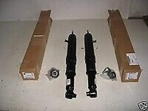

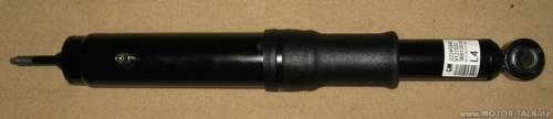

Es gibt Niveaudämpfer von MONROE für den Cadillac Catera.
Diese müssten sich eigentlich mit den mitgelieferten Adaptern/Schläuchen in den vorhanden Druckkreislauf integrieren lassen.
Alternativ kann man das Hauptventil auch an eine selbst gewählte Stelle montieren, um z.B. mit nem Kompressor von der Tanke draufzugehen.
Den Satz mit Schläuchen/Adaptern gibts z.B. bei Power-Parts Automotive für € 199,00 Teilenummmer war glaub ich MA825
Ob diese Dämpfer (auch Hi-Jacker genannt) beim Vor-Facelift passen weiss ich allerdings nicht genau....
Hier mal ein Bild:
Den Catera gab es nicht als Caravan, aber soweit ich weiss hatte dieser standardmässig das Niveaufahrwerk verbaut....
