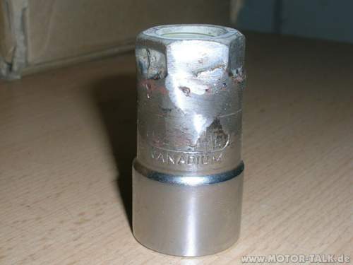

Hätt auch ne Frage bzgl Stoßdämpfer...
Hat jem. ne Idee, wie ich den rausbekomm, wenn ich weder offene Ratsche noch so ne nuss mit Aussparung hab? Der Vorbesitzer scheint die Musste oben außerdem schief draufgesetzte zu haben....
Einfach den Dämpfer durch die Feder Durch aufflexen als letzte Chance? (Sollen eh neue rein..)

Mit dem Schlagschreauber hab ichs schon versucht...
Problem ist jedoch, das man den Dämpfer selbst mithilfe eines Bits festhalten muss.... sonst dreht der sich zusammen mit der Mutter.

auch schon, nur eine nuss zu nehmen, dann oben mit nem Imbus rein zum kontern und die nuss mit ner Wasserrohrzange zu drehen während ein Kumpel den Imbus gegendrückt.... Brachte alles keinen Erfolg... Nichtmals mit Unmengen WD40 oder Kriechöl....
Und der Baumarkt um die Ecke hat natürlich keine Offene Ratsche oder Nuss.... (geschweige denn sonst irgendwelches Gescheites Werkzeug ^^)
Inbus mit Knarre gegenhalten und die aufgesetzte Nuß mit Rohrzange lösen geht einwandfrei.
Die Rohrzange falschrum aufgesetzt? (Selbstklemmung)

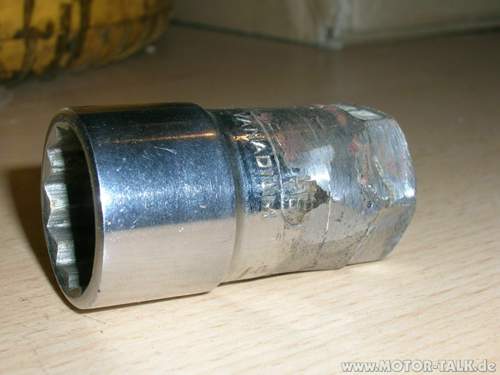

Ich hab einer 21er Nuß einfach einen Sechskant aufgebraten:

die Idee mir dem Nuss aufbraten wäre ne idee, müsste ich morgen mal probieren... Danke schonmal 😉
wenn das Schlüsselweite 21 ist, kannst du auch ein Zündkerzenschlüssel aus einem Ratschenkasten nehmen denn der ist oben offen und hat an dem offenen ende einen 6 kant wo man einen Schlüssel ansetzen kann
Stimmt bei Billigknarrenkästen hab ich das auch schon mit Sechskant gesehen, wäre ne Alternative wenn die SW21 sind.
Meine Zündkerzennüsse (Hazet, Rahsol, Gedore) haben alle keinen Sechskant und sind SW20,8mm ob die überhaupt passen habe ich noch nicht ausprobiert.
