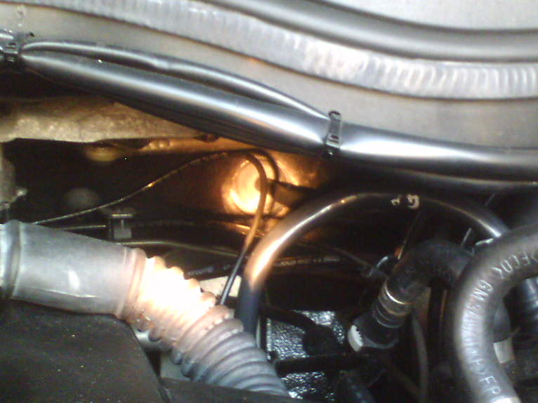

Hallo Liebe Gemeinde.
Ich will Morgen strom Kabel legen für meine Endstufe und zwar ist das Kabel 33QMM dick.Wie komme ich am besten von vorne nach hinten gibs vorne iergendwo ein loch zu durchstechen ???.Wehre echt nett wenn ihr mir schreibt wie ihr eurer gelegt habt.

Also um dem TE mal ne Lösung an zu bieten:
Das Kabel fahrerseitig verlegen. Nimm die Kunststoffabdeckung vor der Windschutzscheibe ab, dort findest du einen Kabelbaum der in den Innenraum geht. Der ist durch eine Gummidurchführung geführt, die ziemlich eng sitzt. Hier stichst du mit einem Schraubenzieher ein Loch rein (etwas entfernt von den anderen Kabeln ohne diese zu vermackeln) und ziehst dein Kabel durch. Dann hast du es anschließend gleich wieder dich. 😉
So hab ich es gemacht.
Wieviel Megawatt hat deine Endstufe eigentlich, dass du ein 35mm² verlegst? 😕
Stromkabel am besten hier durch. Den Stopfen ausbauen und vorsichtig durchbohren. Beim 35er Kabel die Ummantelung am besten ein wenig fetten zum durchführen. Trocken geht es nicht so einfach, der Stopfen könnte schnell reisen.

Hallo bin jetzt fertig mit den bau von den Woofern jetzt gehe ich an die kabel es ist ein 33qmm kabel entweder oder die woofer brauchen saft lach ...................werde ich mal kucken mit den gummi nopen mal sehen wie ich es hinbekomme.

Mann mann war das ein akt das kabel zu legen nie mehr wieder ,aber fertig ^^ ist schonmal etwas jetzt noch sauber machen bilder machen und fertig ist meine omi.
