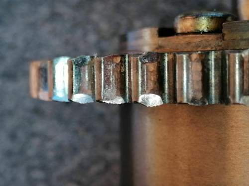

da sich leider keiner gemeldet hat, steht er seit gestern in der Werkstatt.
Der Mechaniker hat mir vorab schon mal ein Video geschickt.
Das ist leider zu groß,
also habe ich ein Screenshot gemacht.
Habe es mit eben selber angeschaut.
Muss alles neu.
Nockenwellenversteller, Gleitschienen, Kette....
Kosten ca. 1800€.
