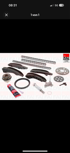

Hallo, habe an meinem Wagen wenn er kalt ist ein rascheln bin zur Werkstatt Dort wurde mir gesagt, dass die Hauptkette in Ordnung wär. Vermutlich ist es die untere Kette, die die Ölpumpe und die Automatik antreibt soll. 3500€ kosten. es müsste Motor und Getriebe ausgebaut werden, für den Wechsel Hat da jemand Erfahrung mit diesem Problem

Gude, bei was für einem Kilometerstand sind wir denn?
Hallo 186000 Baujahr 2014
Bei den Kilometerstand könnte das passen, lohnt aber nicht. Weiter fahren.
Wenn der Motor draußen ist macht man beide Steuerketten, Wasserpunpe, Thermostat, bei Schaltwagen Kupplung mit.
