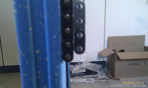

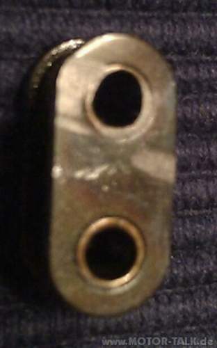

Ergebnis:
Fünf Ventile deutlich Krumm
Die Führungschienen tadelos
Die Kette lag in der Ölwanne
Keine Beschädigungn, nicht mal Kratzer im unteren Bereich des "Kettenkastens", auch die Ölpumpe tadellos.
Nach dem Ergebnis habe ich mich doch entschieden den Kopf wieder herrichten zu lassen. Zur Sicherheit habe ich alle Ventile bestellt (360€), die Techniker beim Freundlichen sagten, die Ventilsitze seien so gut, da brauchen die neuen nur eingeschliefen zu werden. (Obwohl ich seit 70000KM mit LPG fahre) Nach dem Reinigen des Kopfes stellte sich allerdings heraus, das zwei Ventilführungen einen Haarriß haben. Den Tausch der Führungen können die Freundlichen jedoch nicht und ich fahre morgen deshalb mit dem ganzen Kram zu Motorinstandsetzer. Ob ich nur die offensichtlich defekten tauschen lasse oder alle, hängt vom Preis ab.

Ich hatte die Fotos vergessen :-)
Steuerkette-1
Steuerkette-2
Mit den läppischen 5mm Überlänge ist die kette gerissen?
Irgendwie arg verwunderlich. Ich denke mal so für mich, das die Steuerzeiten da sogar noch in der Toleranz gewesen wären. Da kann ich mich dann ja glücklich schätzen, das meine seinerzeit nicht gerissen ist..... Thread dazu siehe www.motor-talk.de/forum/stuerkette-230k-brandgefaehrlich-wenn-man-schludert-t2404953.html

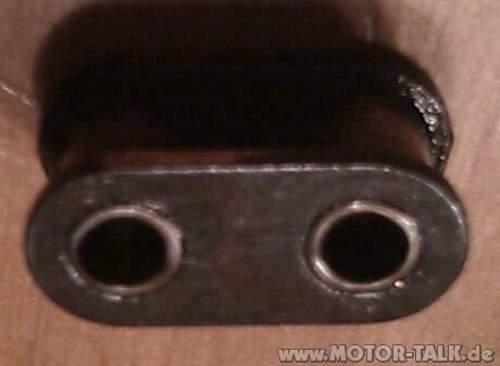

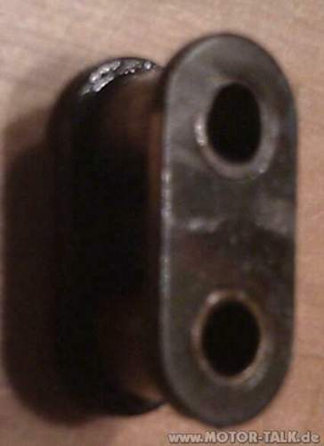

Nach Rücksprache mit meinem Werkstattmeister gibt es folgende Erkenntnisse:
"Die Kettenlängung darf max.20-20 Grad an der E-Welle und max. 25-35 Grad an der A-Welle betragen gemessen in Grad an der Kurbelwelle. Ein Versatz an der Nockenwelle um einen Zahn entspricht ca. 20 Grad an der Kurbelwelle."
Da meine Kette nur einen halbes Glied verlängert war und die Kette ja zweimal die Strecke von oben nach unten zurücklegt, war die Verschiebung schätzungsweise nur bei etwa 5 Grad. Also vollkommen in der Toleranz. Das Problem bei meiner Kette war das nicht jedes Glied gleichmäßig verschließen war, sondern nur 5 jeweils einen Millimeter. Das ist enorm, wenn ich Zeit habe werde ich so ein Glied demontieren und ein Foto davon machen. Mit anderen Worten, eine Messung der Steuerzeiten sagt nicht unbedingt was über den Zustand der Kette aus. Es sei denn, man würde bei der Messung feststellen können, dass die Werte springen. Weil sich die Länge zwischen Nockenwelle und Kurbelwelle permanent ändert. Ob das in irgendeiner Form dargestellt werden kann, entzieht sich meiner Kenntnis.

Im Anhang sind Fotos von einem verschliessenem Glied, man sieht deutlich den Abbau des Materials in der Hülse. Ist die gehärtete Hülse durch, wird der Steeg nicht mehr lange halten. So bei mir geschehen :-(
Tomas
