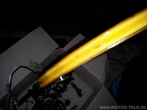

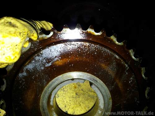

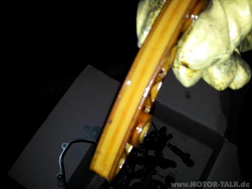

Soo Steuerkette ist gewechselt und ich war erstaunt was ich da gesehen hab. Der Wagen hat keinerlei Probleme gemacht, Geräusche etc., jedoch schaut euch mal die Teile an. Die Bilder tacker ich mal hier ran.
MfG
