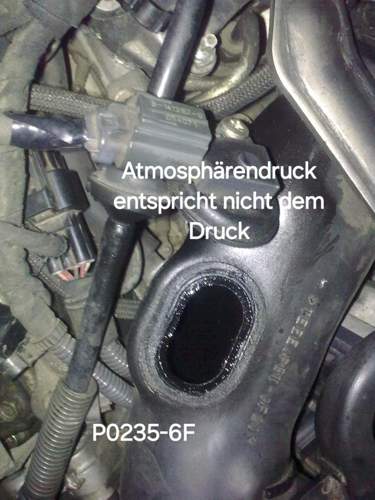

Guten Abend liebe Gemeinde..
Ich habe leider mehrere Themen gefunden aber keines welches den Fehler abschließend behandelt.
Mein Signum läuft im notlauf. Fehler P0235-50.
Agr abziehen bringt keinen Unterschied.
Beim einschalten der Zündung fährt er die vtg Stellung ab… Steuergerät und Turbo sowie ladedrucksensor wurden getauscht.
Fehler bleibt hartnäckig… hat jemand einen Tipp??

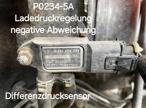

Kannst Du dir die Athmosphärendrücke bei Motor aus und
Zündung an anschauen !
Wenn z.b. ein Drucksensor 94-98 kPa hat,
So müßten die anderen Sensoren, Saugrohrdruck,Ladedruck,Differenzdruck,
auch vergleichbare Werte liefern.
