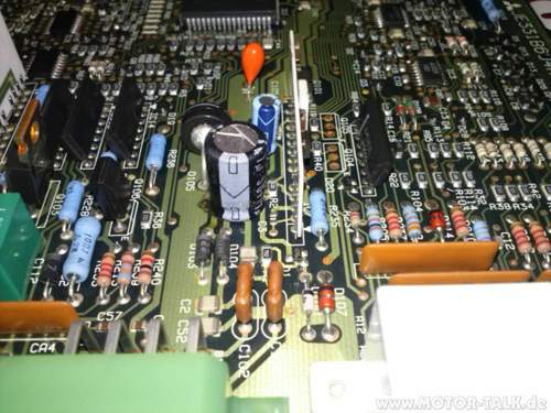

ich brauche für einen Vitara Bj.91 60KW ein neues Steuergerät.
Neu sind die wohl mächtig teuer und wäre deshalb dankbar, wenn jemand eine günstige Bezugsquelle nennen könnte, für gebrauchte bzw. überholte Teile.
mfg gofy
Hi da geht die Endstufe für die Einspritzdüse kaputt. Wenn du an der Düse den Stecker abziehst liegt eine Leitung an Klemme 15 also Plus und die andere wird massegetaktet. Die Massetaktung funzzt in 99,99% der Fälle aber Plus fehlt. Dann kannst Du ne 15 er Leitung auf die Düse legen oder eleganter im Steuergerät 15 Vom Motorrelais suchen und ne Brücke reinlöten. Kann Dir die Belegung gerne mal zukommen lassen Gruß Joe Bleifuss
Hallo, hört sich gut an kannst Du mir den Belegungsplan auch schicken,
Danke
Beim nächsten mal das Steuergerät öffnen den Pin heraussuche ( Schaltplan erforderlich , hab ich da) auf diesen Pin ne Brücke von Klemme 15 löten dann sparst Du die 189 Euro weil der Instandsetzer auch nix andres macht und der Susi geht wieder wie ne eins Gruß aus Trappstadt

Hallo erst mal,
Kondensator für 0,14 € defekt.
