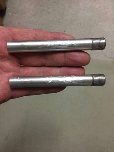

Nachdem ich ja auch schon etwas altere und es mir mittlerweile etwas schwer fällt mit der Positionierung der Räder, hab ich mir einfach Bolzen aus Alu anfertigen lassen 😉
Oder war's einfach nur Bequemlichkeit? 😁
Zwei Stück nebeneinander eingeschraubt und es war noch nie so leicht die Räder zu positionieren.
Das lästige fluchten der Bohrungen zum Gewinde, ist damit auch erledigt.
Kann ich also absolut jedem ans Herz legen der die Räder selbst wechselt.

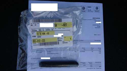

Gewindestange M14 x 1,5 (wenn ich mich richtig erinnere) und an beiden Seiten ca. 10 cm abschneiden. An der abgeschnittenen Seite tapen (dann gibt es keine Kratzer an den Felgen) und fertig ist die Montagehilfe und kostet ca. 5-8 EUR. Die beiden Stangen in zwei gegenüberliegende Löcher und Reifen drüberschieben. Anderen Schrauben anschrauben, die beiden Stangen rausschrauben und durch Schrauben ersetzen. Anziehen. Fertig.
Dauert nicht viel länger und kann bei jedem Fahrzeug und Felge wieder verwendet werden. Bei VW gab es das beim Passat mal im Bordwerkzeug aus Kunststoff.
