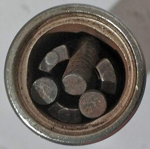

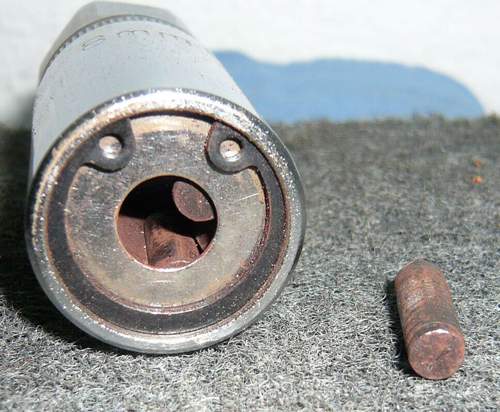

ich hatte mir letzens einen Stehbolzen-Ausdreher gekauft, damit ich nicht immer mit zwei Kontermuttern hantieren muss. Das gekaufte Teil war von KS-tools. Sechs von acht Bolzen gingen so super leicht raus, dass es eine Freude war. Beim siebten gab einen Knack und ein kleiner Metallzylinder fiel aus dem Ausdreher. Das Teil war auch nicht wiederzubeleben.

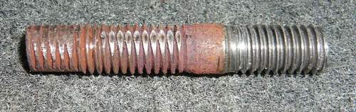

Nebenbei habe ich festgestellt, dass der Ausdreher die Gewinde der Stehbolzen so ramponiert, dass sie nicht mehr verwendbar sind. Klar, die alten ersetze ich sowieso durch neue, aber der Ausdreher ist auch eigentlich ein Eindreher. Nur, wenn ich den verwenden würde, wenn er noch ganz wäre, würde ich mir die Gewinde kaputt machen.

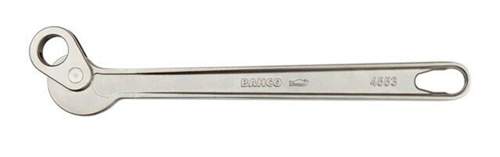

Beim Eindrehen wird da sicher ein wesentlich geringeres Drehmoment aufgewendet, sodass eine Gewindebeschädigung nicht zwingend ist. Ansonsten kann ich mir auch kaum vorstellen, wie man die Gewindebeschädigung vermeiden könnte. Da am zylindrischen Teil ohne Gewinde ansetzen wäre denkbar, dazu gibt es ja diese bekannten Würgeschlüssel, wo man auch nicht immer beikommt.

@GottesPorN Das denke ich auch. Hat ja eigentlich prima funktioniert. Was wäre denn bessere Qualität? BGS ist baugleich. KUKKO und Hazet wären da möglicherweise besser. Das Prinzip ist ja aber das gleiche. Ich hatte spaßeshalber einen Bolzen (10.9) eingedreht. Die Außenkanten des Gewindes waren zwar wenig, aber dennoch so gequetscht, dass die Sicherungsmutter deutlich schwerer aufzuschrauben ging. Das rausdrehen der alten Bolzen hat kaum Kraftaufwand benötigt. Die waren noch nicht lange drin und nur mit 22Nm angezogen.

M.E. weden prizipbedingt alle Stehbolzenausdreher, die das Gewinde von außen packen, dieses verdrücken. Die Kraft geht auf die Spitzen der Gewindegänge und an diesen Stellen ist schnell die Fließgrenze überschritten. Wenn man z.B. eine Gewindestange zum Ablängen ohne Schonbacken fest in den Schraubstock einspannt, läuft hinterher die Mutter nicht mehr ganz leichtgängig. Ich denke, Experimente mit solchen Werkzeugen kannst Du Dir sparen.

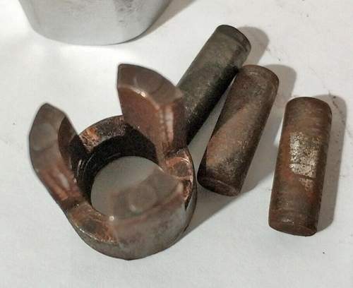

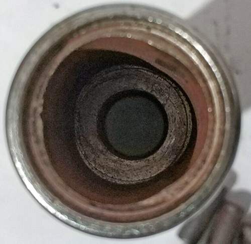

@Golfschlosser Ich habe Ersatz bekommen und durfte das alte Teil behalten. Ich habs jetzt mal auseinander genommen. Siehe Bilder. Vermutlich ist das Material der drei Backen zu weich. Die scheint es etwas auseinander gedrückt zu haben. So weit, dass an einer Stelle der kleine Zylinder durch fallen konnte. Ich konnte die Backen einfach ohne große Kraftanstrengung wieder zusammen drücken. Die wird es also immer wieder auseinander drücken.
