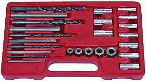

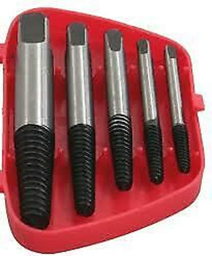

Wenn du die möglichkeit zum anbohren hast, könntest du es auch mit einem sog. Linkausdreher probieren.
Die Dinger haben ein grobes selbstschneidendes Gewinde und sind Konisch.
Das zweite Bild zeigt was wir in der Firma verwenden, echt super das Teil -wenn man platz hat zum Bohren.
Linksdr
Bolzenausdreher
Das erste ist billig Schrott und Mist. Das zweite ist ein echt klasse set. Hab ich auch und hab damit schon einige Schrauben heraus bekommen.

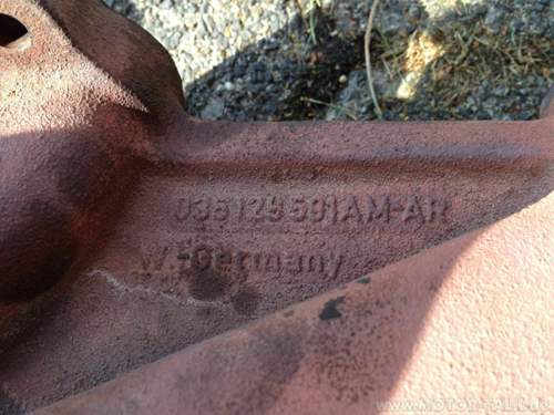

Leider ist mir dabei aufgefallen, dass der Krümmer einen Riss hat. Das wundert euch jetzt sicher nicht aber mich regt es tierisch auf. Das Auto soll am Wochenende wieder fahren!
Hab einen Freund der Metallbauer ist aber er meint, dass es auf die Art ankommt ob man es Schweißen kann. Hab da natürlich keine Ahnung von aber im Internet bin ich auf Sphäroguss gekommen.
Bei der Suche nach gebrauchten bin ich auf wenige gestoßen die die gleiche Nummer haben aber die Buchstaben dahinter sind anders. Ob das trotzdem passt? Meiner hat 035129591AM-AR.
Den Zündverteiler hab ich letztes Jahr überholt indem ich aus zwei einen gemacht hab und da der Krümmer einen Riss hat vermute ich mal das es daran liegt.
Img-2089
Gussteile insbesondere Krümmer sind schwer zu schweissen, aber es geht.Weil sie thermisch und mechanisch belastet werden.
Hab schon ein paar Krümmer geschweisst.
Am besten fahre ich mit der Methode -am Anfang und Ende des Risses ein kleines Loch bohren (Dremel 2-3mm), Riss öffnen ( Dremel und Kegelfräser einen V Einschnitt )dann ca. 3h ins Backrohr (Industriebackrohr 250-300° )
und mit einer Gusselektrode 2,5 und ca.95-110A zubraten,danach wieder ins Backrohr bei 200° 2h "abkühlen" lassen.
Natürlich lohnt dieser Aufwand nur bei Sachen die nicht mehr aufzutreiben sind.
Ansonsten gibts ja Schrotthändler.

Genau so hab ich es im Internet gelesen. Ein Freund der das schon mal gemacht hat kann es Sonntag versuchen aber ich hätte es gerne morgen schon 😉 . Fahre deshalb morgen zu einer Werkstatt die auch LKWs repariert und frage da mal nach. Sonst hab ich halt Pech gehabt.

Der Krümmer wurde von einem Freund geschweißt und ist jetzt wieder dicht. Schnell wieder alles zusammengebaut und zack war die Batterie leer. War abgeklemmt und stand nur ein paar Tage. Hab überbrückt und er lief. Bin dann ein paar Kilometer gefahren und gucke morgen mal ob er anspringt. Sonst den Verbraucher finden und beheben oder neue Batterie kaufen.
