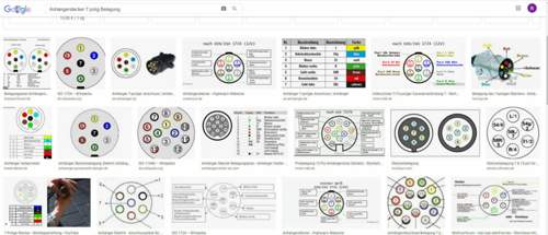

Gib in Google folgende Suchbegriffe ein:
Anhängerstecker 7 polig Belegung
und Du bekommst 1000 schöne Bilder
Ergebnis
