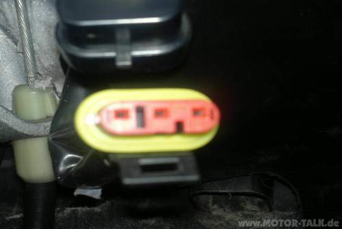

Wo bekommt man einen Diagnosestecker für eine BRC P&D.
Ich meine nur den Stecker, ohne Interface.

Da mach doch mal ein Foto von dem Steckerteil an deinem Kabelbaum.
Hallo!
Ich habe mal zwei Bilder von dem Stecker gemacht.
Ich hoffe man kann den Stecker erkennen und jemand kann mir helfen.
Gruß Jan
Stecker Diagnose BRC vorn
Stecker Diagnose BRC seitlich
Sieht für mich nach nem proprietären BRC Stecker aus. Den wirst auf dem freuen Markt kaum bekommen. Ich hab sowas noch nicht gesehen (was nicht heisst das ich alles gesehen hätte 😉 )

Moin,
schau mal bei Google nach AMP Superseal,
das könnte vielleicht der Stecker sein den du suchst.

Danke erst mal für die Antworten!
So ein AMP Superseal Stecker könnte es vielleicht sein, auf den Bildern sehen sie ähnlich aus.

Hallo Jan,
wenn es der AMP Superseal ist, den bekommst du für kleines Geld bei Reichelt.
www.reichelt.de/Superseal-Serie/0/500/index.html

Wie schon richtig bemerkt, geht es hier um den Stecker...
Ich hatte aber wegen dem Streß der letzten Tage noch keine Zeit, zu überprüfen, ob es sich bei dem Stecker um einen AMP Superseal handelt...
