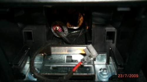

Hallo, brauche Hilfe !
Nachdem ich die Rückseite des Mittelteiles (hier befindet  sich sonst der Fondaschenbecher) ausgeklipst hatte, sah es wie auf dem Bild aus.
Meine Frage welche Funktion hat das Stck. Kabel mit dem Winkelstecker ? Es lag dort eingrollt. Es führt bei eingeschalteter Zündung Strom !
Wie hoch ist die Absicherung und passt der Stecker auf die Einbausteckdose ?
Ich hatte noch eine mit abklappbarem Deckel, aber die Zungen passen nicht zusammen.
Wer kann mir helfen ??

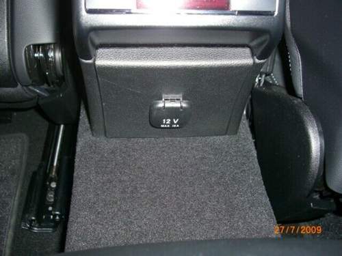

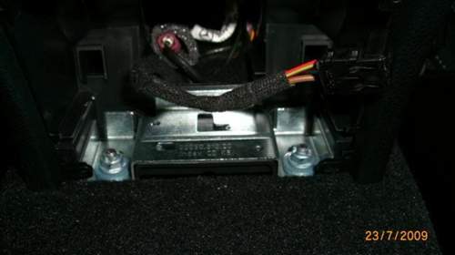

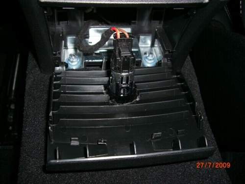

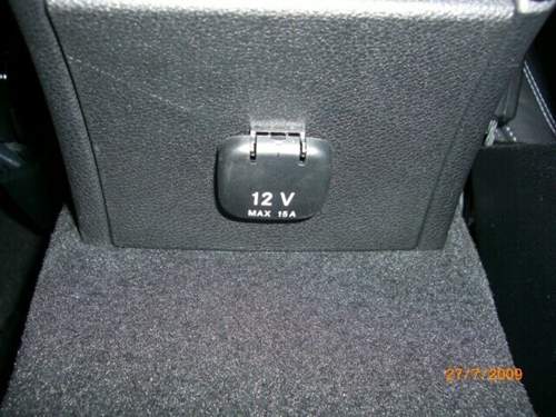

Hallo wobbie = Vollzugsmeldung !!!
Einbau heute erledigt.
Steckdose MB ( A 230 820 01 51)
Preis (ohne MW = 9,05 Euro)
Arbeit = nach Abklippsen des Rückteils, ein 28mm Loch herstellen, Steckdose einsetzen, Stecker befestigen.
Alles zusammen ca. 10 Minuten. Fertig !

Das wird so eine Steckdose mit Deckel, die kommt dort hin
wo sonst der Fondascher ist. Der bei mir ja fehlt !
Das Kabel liegt ja schon dort, man muß es nur aufstecken

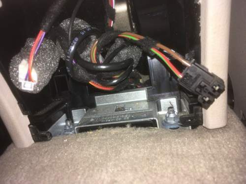

ich hole diese alte geschichte noch mal hoch. kann man die abdeckung so abziehen? a207 mopf.
peso
Im Prinzip ja.
Du musst halt mit nem Montagekeil rechts und links in diese Schlitze reinfahren, um das Mittelteil ausklipsen zu können.
