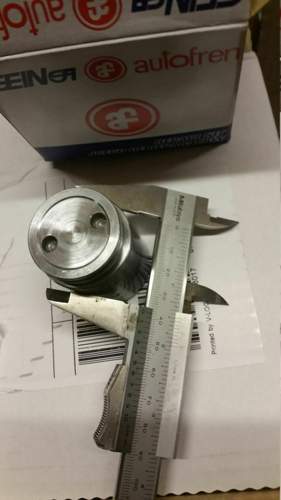

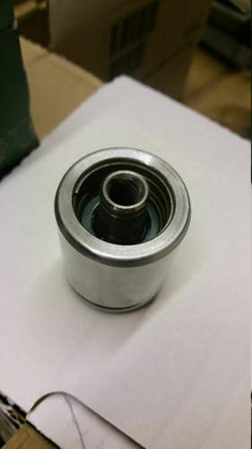

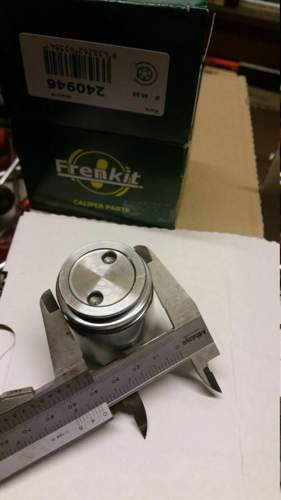

Ist zwar schon ewig alt aber trotzdem hab ich mal die Bilder hochgeladen 40er Kolben rep. Satz und 38er Kolben rep. Satz, gibt es für den 2.2l Benziner wohl...und zwar bei 1...2...3 NB Parts heisst der shop glaub ich.

40er Kolben
40er Kolben (Rückseite)
38er Kolben
exakt ....
Manschette erst auf den Kolben schieben, dann den Rand der Manschette in den Sattel fummeln, dann den Koben drindrücken und drehen ... fertig...
