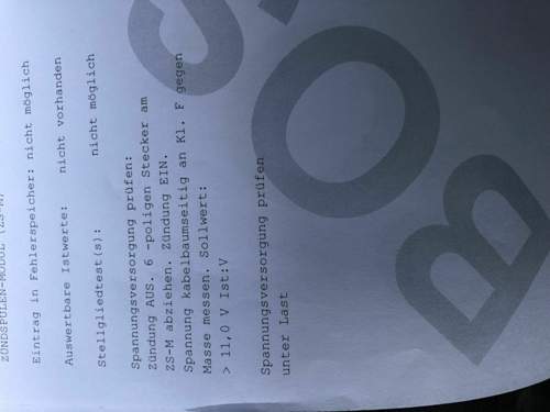

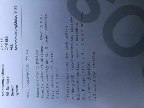

Ich habe mal ein Foto von dem Ausdruck gemacht,
Die mit x markierten konnten nicht gelöscht werden.
2e9ba8fd-40a4-45e6-8380-1b6135f4360f
Motordrehzahlsignal ist kein Fehler!
Dies geht erst bei laufendem Motor weg!
Sensor Seitenairbag hat nichts mit dem Motorstart zu tun.
Hier kann der Sensor, oder das Kabel in der Türdurchführung, defekt sein!
Das sehe ich auch so wie Manfred B.
Habt ihr den Kraftstoffdruck mal gemessen, ob der stimmt und wie er sich beim Startvorgang verhält. Normal ist da auch Druck drauf, wenn er aus ist. Wenn nichts kommt, kann auch irgendwo ein Leck sein der den Druck schnell abbaut und Luft ins System lässt. Dann muss er so zu sagen erst entlüften, bevor er Sprit einspritzt.

Moin,
Danke erstmal für eure bisherige Hilfe.
Ich war heute wieder in der Werkstatt, habe den Nockenwellensensor und den Seitenaufprallsensor ausgetauscht. Leider hat beides nix gebracht. Der Wagen hat wenn er warm ist und nicht anspringt keinen zündfunken.
Wie gesagt kalt springt er fast immer sofort an. Also zumindest morgens früh.
Und am Tage bekommt meine Mama ihn mit ihrem oben beschriebenen Trick an.
Im Anhang nochmal ein Foto vom heutigen auslesen.
Manche Fehler sind auch schon mal Folgefehler. Auslesen ist nur die halbe Miete. Vieles sieht man nur in den Livedaten.
Der Temperatursensor kann, aus meiner Erfahrung heraus, auch dazu führen dass das MSTG angeblich defekt wäre. Nach dem tausch des Sensor war dieser Fehler für das MSTG weg.
Wenn er kalt läuft und warm nicht bzw. bedingt, dann deutet das auf ein thermisches Problem hin. Bei Zündspulen kenne ich das schon selbst, das er kalt läuft und warm kommt es zum Ausfall. MSTG und andere Bauteile können das selbe Problem haben. Wenn Ihr mal die Livedaten beim Start aufzeichnet und auswertet dürftet ihr wahrscheinlich mehr Erfolg haben als auf Verdacht mitunter auch teure Teile zu tauschen.
