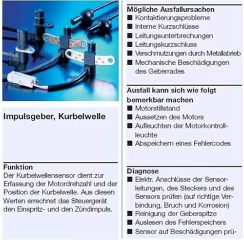

Es kann durchaus an der Sonde liegen. Allerdings leuchtet bei einem auftretenden Defekt (z.B. Messfehler) direkt die Motorkontrollleuchte auf. Und laut Deinen Aussagen ist das ja länger nicht passiert.
Es könnte aber auch sehr gut am Kurbelwellensensor (auch OT-Geber genannt) liegen, ein sehr bekanntes Problem beim CLK. Wenn dort die Kontakte nicht mehr einwandfrei sind, dann hat er vor allem in warmen Zustand Probleme. Der OT-Geber gibt kein Signal mehr und daher startet der Motor nicht.
Ich hatte letztes Jahr ein ähnliches Problem (abgesehen von der Lambdasondenmeldung). Der Wagen sprang ab und zu schlecht an, aber nur in warmen Zusand. Batterie top, Anlasser top, Lichtmaschine top,... Im Endeffekt war es eben der Kurbelwellensensor, der aber zum Glück nicht so teuer wie befürchtet war.

will das Thema mit erfolgreicher Behebung und Danksagung abschließen.
Drei Ausfallursachen gibt es üblicherweise für das Teil :
a) "Verschleiß" durch Thermowechselbelastung (Heiß/Kalt) und damit abfallender Sensitivität.
b) Metallabrieb seitens des Getriebes, was das magnetische Feld schwächst (umlenkt)
c) Korrosionsprobleme am Stecker
Kabelbruch und Kurzschluß wird über die OBD angezeigt.
a) und b) treten meist gemeinsam auf. Der Fehler tritt erst bei warmen Motor auf, weil der
Magnet unter Wärme an Stärke verliert. Kalt ist die Feldstäke wieder höher und er funktioniert
wieder. Sollte der Fehler verschutzungsbedingt auftreten kann man sich evt. sogar die 80EUR
für die neue Sonde sparen, indem man die Sonde erstmal reinigt.
c) macht den Austausch der Sonde und des Steckers notwendig. Deshalb auch immer der
Ratschlag, bei der Motorwäsche nicht zu nahe ranzugehen, da man sonst Wasser in die Steckverbindungen drückt.
Am besten funktioniert der Austausch mit einer kleinen 1/4" Rätsche einer langen Verlängerung
und einer E8 Nuß. Die Schraube in die Sonde stecken, bevor man die Sonde in das Getrieb schiebt,
dann fällt auch nichts runter.

Hella-impulsgeber
