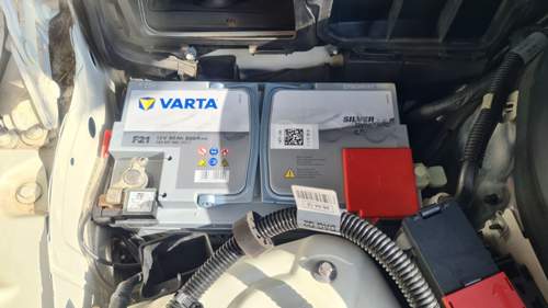

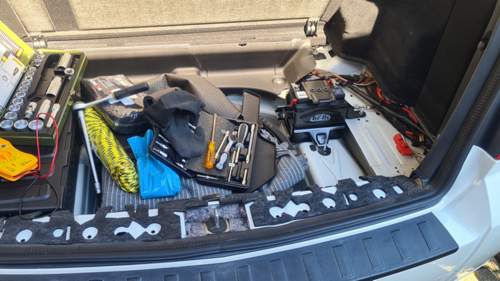

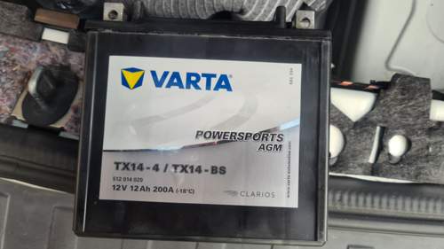

Ich hab letztes Jahr (2022) Haupt- und Stützbatterie gegen neue von VARTA getauscht. Die originale Hauptbatterie war übrigens auch von VARTA, nur mit einem Mercedes-Label drauf. Die Originalbatterien waren dann 10 Jahre im Einsatz. Ich habe sie vorsorglich getauscht, hatte noch keine Probleme mit der Elektrik. OK, Start-Stop hat nicht mehr funktioniert, ein Anzeichen für eine so langsam schwächer werdende Stützbatterie. Nach dem Tausch ging Start-Stop wieder ohne Probleme. Anbei die Bilder der beiden neu verbauten Batterien.
Muss man beim Tauschen der Stützbatterie die Spannung zu den Steuermodulen aufrecht erhalten?
Ich hab die Stützbatterie einfach abgeklemmt, die neue verbaut und dann wieder angeklemmt. Keine Fehlermeldung oder sonstige Probleme!

Ich habe nach Einbau der neuen Stützbatterie noch eine neue VARTA-Starterbatterie eingebaut. Das Starten und ECO funktionieren jetzt wieder einwandfrei. An der alten Batterie war links ein Schlauch aufgesteckt. Die neue Batterie hat aber links und rechts Anschlussmöglichkeiten für Schläuche. Muss ich rechts auch noch einen Schlauch aufstecken oder reicht rechts ein Stopfen?
