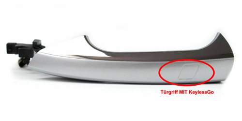

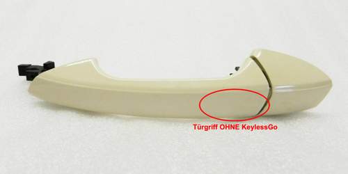

sprich wenn ich diese ganz kleinen 4 eckigen displays am türgriff habe mit dem man z.b die fenster öffnen kann hat mein wagen keyless go ?
Displays (=Anzeigen, Bildschirme) im Türgriff??? 😕
Dein Fahrzeug hat dann KeylessGo, wenn Du die Türen durch Ziehen am Türgriff entriegeln/Berühren des Sensorfeldes am Griff verriegeln kannst, ohne den Schlüssel aus der Tasche zu nehmen.
Der dunkle Infrarot-Sensor am hinteren Teil des Griffes der Fahrertür hat damit garnix zu tun, dieser dient der Sommeröffnung/Komfortschließung der Fenster mit dem Fahrzeugschlüssel.
Unten noch mal zwei Fotos von Türgriffen mit und ohne KeylessGo.
Und wenn Du wissen willst, was Dein Fahrzeug für eine Ausstattung hat, gib Deine VIN in einen der zahlreichen verfügbaren VIN-Decoder (z.B. www.lastvin.com/de) ein und lade Dir die Ausstattungsliste/Datenkarte herunter.
