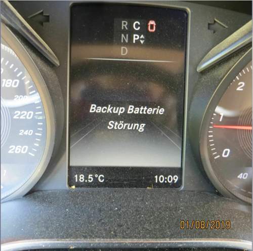

Mal unabhängig von gesetzl. Regelungen (Bild 1 ) wird es für den "Heimwerker" recht schwierig, die über 200
Ursachen für ein nicht funkt. Start/Stopp-Syst. zu ermitteln.
Mit einem einf. Multimeter bleibt nur die Messung der Ladezustände vom Starter-Akku und dem kleinen S/S
Akku (Stütz-Akku 12 Ah )
Wenn der kl. 12 Ah ganz"ausgehaucht" hat kommt (Bild 2 )
Ansonsten sollte am Trenn-Relais gemessen der 12 Ah Stütz-A. immer eine höhere Ruhespannung als der "geschundene" Starterakku anzeigen.
