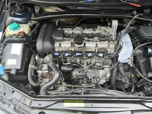

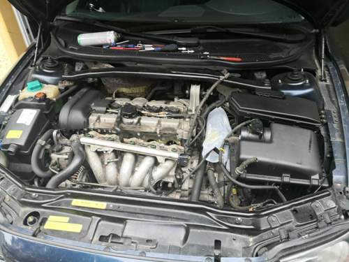

Heute habe ich das Problem gelöst.
Es war tatsächlich die Ölfalle/Kurbelgehäuseentlüftung.
Alles getauscht, die Ölkänale frei gemacht und auch noch gleich die Drosselklappe gereinigt.
Meinem Popometer nach schaltet die Automatik jetzt auch viel weicher.
Alles in allem ging es vom Aufwand her, nur der Schnellverschluss der Benzinleitung hat mich etwas geärgert.

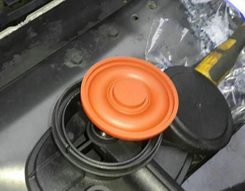

Schön,
Endlich mal ein Bild wo man etwas sieht !
Manschette Orange oder Grün ?
Gute Fahrt!
Dafür müsste ich das Ding dann aufbrechen, aber das kann ich nachher gerne machen
Auf Wunsch kann ich auch noch eine Anleitung erstellen

Bei Ebay gibt es die Manschetten einzeln,
Wenn man die Nummer eintippt.

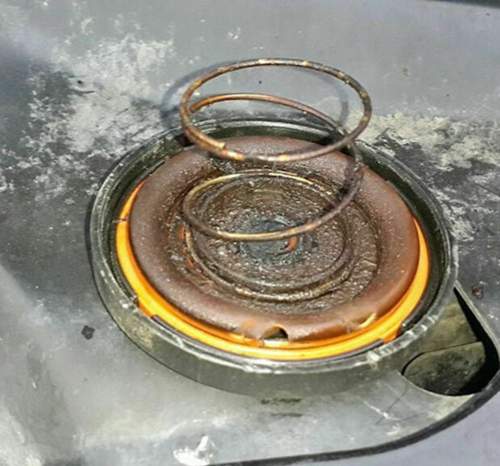

OK, die Membran bekommt man definitiv nicht einzeln gewechselt, zumindest bei meinem Motor nicht.
Der Behälter mit der Membran ist verschweißt

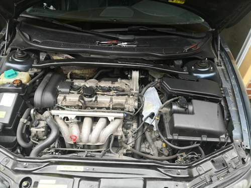

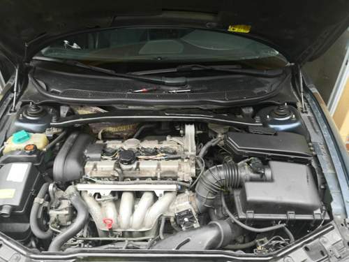

Anleitung zum Austausch der Kurbelgehäuseentlüftung beim B5244S2
Anmerkung: Ich habe bei mir bewusst die zweite Schraube der Kurbelgehäuseentlüftung weggelassen, da ich sonst den kompletten Nebenaggregateträger hätte demontieren müssen

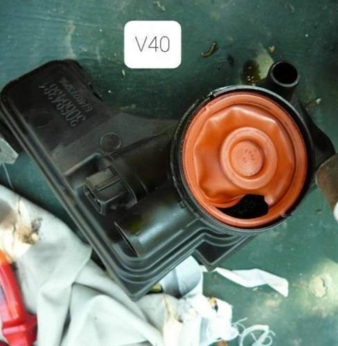

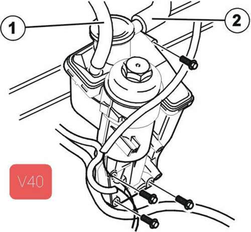

Elchfreund sehr gut!
Ich habe es mit den späteren Baujahren und
dem V40 verwechselt .
Du hast ja die ganz alte Entlüftung,
Wo es nicht mit der Membran geht !
Mfg
227fb2u
347fb2u
Ja, der Elch ist MJ 01 und die Entlüftung war noch die erste
