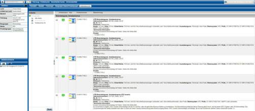

ja, man kann die ATE Teile im Internet bestellen, habe hier im Onlinekatalog von ATE folgende passende Teile gefunden.
Ate-volvo-bremsscheibe
Ate-volvo-hinten
Ate-volvo-vorne
