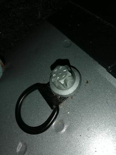

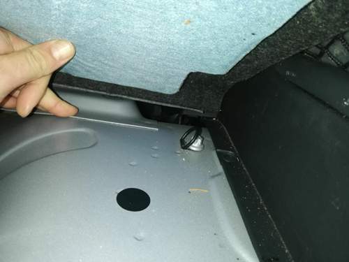

Danke, hier zwei Bilder von den vorhandenen Schrauben im Kofferraum, dort wo momentan bei mir Verzurr-Ösen verschraubt sind. Ich messe den Abstand von links nach rechts mal nach. Außerdem werde ich eine Schraube mal raus drehen, dann können wir vergleichen ob die Isofix Schrauben die Gleichen sind...
Img-20190308-203928
Img-20190308-204114
Maße passen, bleibt die Frage, ob diese Schrauben und Aufnahme gleich sind bei Isofix oder ob irgendwas stärker ausgeführt wurde...

Ich habe jetzt eine gebrauchte Stange (von gerulf) eingebaut. Die Bohrungen sind vorhanden, bei mir waren dort zwei Verzurr-Ösen im Kofferraum angebracht. Man muss also nur ein bisschen mit dem Cutter Messer den Teppich bearbeiten und fertig.
Img-20190328-224032
Verschraubung unter dem Teppich ist besser.
Kraftübertragung zwischen 2 verschraubten Teilen erfolgt normal
über die Klemmkraft, die von der Schraube auf die Teile ausgeübt
wird. Nicht über die Schraube selber.
Der weiche Teppich zwischen den Teilen stört hier.
@gerulf schrieb am 29. März 2019 um 22:22:13 Uhr:
Danke für den Hinweis, aber ich habe den Teppich an den Auflageflächen ausgeschnitten. Optisch wäre es aber vielleicht trotzdem besser die Stange unterm Teppich zu montieren. Hatte mich an den Bild weiter oben im Thread orientiert... Ich muss mir den Teppich dort nochmal genau angucken...
Die Optik sei jedem selbst überlassen.
Der Technik ist damit Genüge getan.
Ich bin beruhigt.
