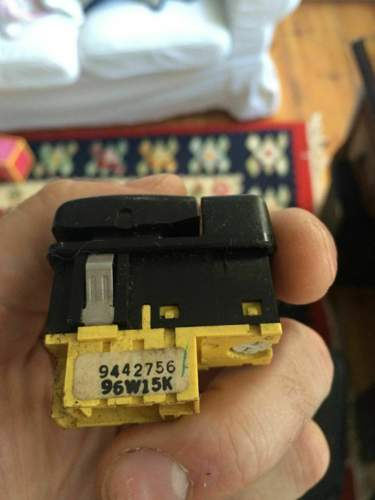

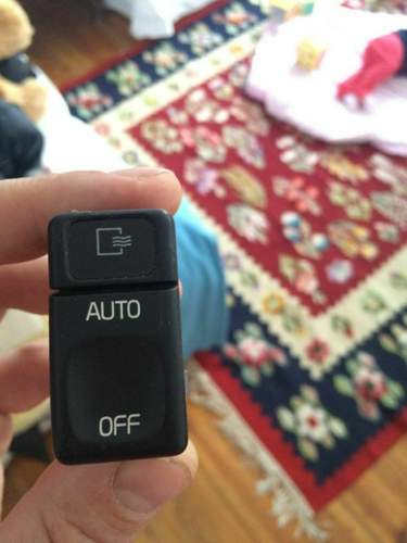

Nach 2 Jahren suchen nach dem ominösen Schalter bin ich in Norden Schweden endlich fündig geworden 🙂
Jetzt nur noch eine vernünftige Funktion dafür ausdenken 😁
