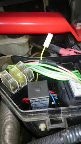

Die Webasto Software kommt mit einem KKL-Interface klar ;-)
Mit dem Vida/Dice kann man nur die OEM Webasto TT-V (über P26) und die Drecks Ardic (bis P26) dinnger auslesen.

Ein KKL von ebay und die Webasto Software sollten auch für die Diagnose funktionieren...
Das CarSoft i906 dürfte mit der Webasto-Heizung auch nichts anfangen können.

Liegt das Kabel zum Auslesen der Webasto- Standheizung immer auf dem OBD II Anschluss von Volvo im Fußraum?!
Oder kann es z.B. auch das gelbe Kabel im Sicherungskasten (siehe Foto) neben dem Webasto Relais sein?
Nochmal vielen Dank!
